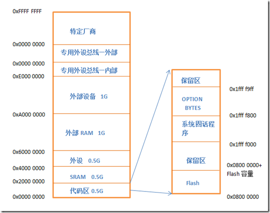

捕获
如图是一张stm32的内存映射图,其中代码区是从0x0800 0000开始的,他的结束地址是0x0800 0000加上实际芯片的flash大小,他的ram的起始地址是0x2000 0000,然后结束地址依然是加上芯片实际的ram大小。
