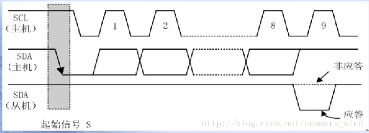

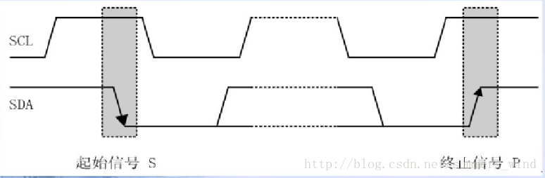

开始和结束信号
起始和终止信号
开始信号:SCL 为高电平时,SDA 由高电平向低电平跳变,开始传送数据。
结束信号:SCL 为高电平时,SDA 由低电平向高电平跳变,结束传送数据。
应答/非应答 信号
应答信号
应答信号:接收数据的 IC 在接收到 8bit 数据后,向发送数据的 IC 发出特定的低电平脉冲,表示已收到数据。CPU 向受控单元发出一个信号后,等待受控单元发出一个应答信号,CPU 接收到应答信号后,根据实际情况作出是否继续传递信号的判断。若未收到应答信号,由判断为受控单元出现故障。
对时序的总结如下:
1、IIC通信进行数据传输时,时钟信号为高电平期间数据线信号必须保持稳定,只有时钟信号为低电平时才允许数据信号变化。
2、SCL高电平期间,SDA由高电平变为低电平则代表起始信号,SDA由低电平变为高电平时代表停止信号。
3、起始信号和停止信号都是由主机发起,当有起始信号发出后总线处于占用状态,当停止信号被发出后总线处于空闲状态。

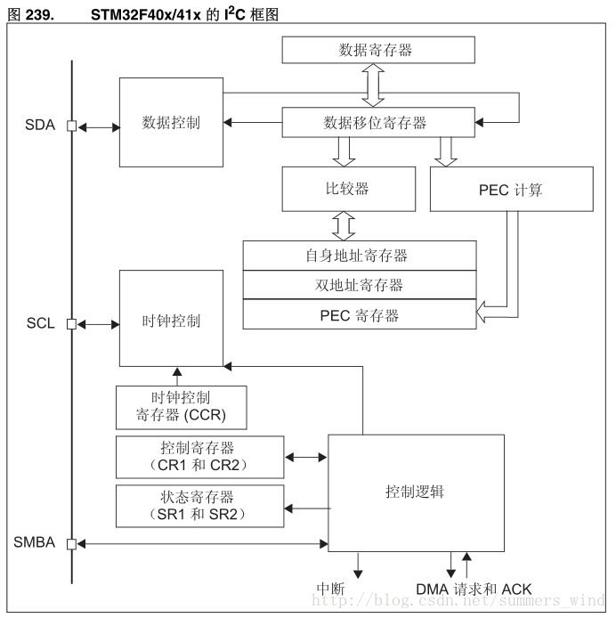

其设计框图如下
stm32 IIC设计框图
这幅图列出了所有关于iic的寄存器,而我们真正用到最多的也就是两个控制寄存器CR1和CR2,两个状态寄存器SR1、SR2。
以下是我对这四个寄存器进行的总结性描述:
CR1:主要是控制IIC的一些信号生成(起始和结束信号等)以及是否使能IIC的某些特定功能,如应答使能是、数据校验使能等。
CR2主要控制一些IIC中断或者DMA是否开启以及配置IIC的通讯速率。因为此次设计的驱动中需要用到iic中断,所以需要了解下iic的中断。如下表:
