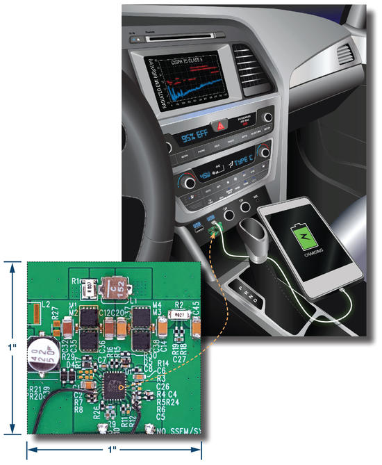

提高设计的开关频率允许使用较小的电感,而这常常是宽输入电压四开关降压-升压稳压器设计中尺寸最大的元件。与150 kHz或400 kHz设计相比,LT8390A的2 MHz开关频率能力支持使用尺寸小得多的电感。图1显示了一个完整设计。除了较小的电感外,该解决方案仅使用陶瓷型输出电容,无需使用体积较大的电解电容。该设计所需的全部元器件(包括IC)都包含在一个1平方英寸的小型电路板上,如图1所示。
图1. 1平方英寸大小的高效率、低EMI USB Type-C电源解决方案。

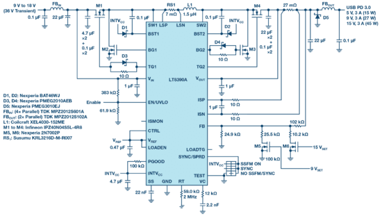

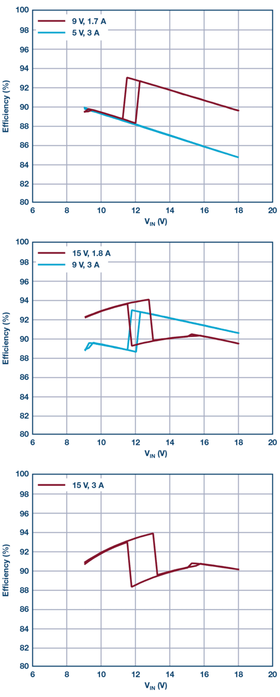

图2显示了一个采用符合AEC标准的元器件的45 W LT8390A解决方案。该设计相比环境温度的最高温升为65°C,如图3所示。尽管解决方案尺寸很小,但LT8390A系统在提供45 W输出时的峰值效率可达94%;在全输入范围内,对于所产生的每个输出电压,效率偏差小于10%,如图4中的图表所示。
图2. 这款LT8390A稳压器解决方案采用符合AEC标准的MOSFET、磁性元件和电容,提供最高3 A电流和可选的5 V、9 V或15 V低EMI输出。

图4. 利用汽车SLA电池供电时,对于全输出电压,LT8390A稳压器系统保持94%至84%的效率。

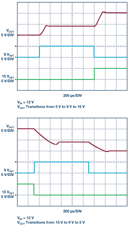

图5显示了LT8390A系统输出从一个输出电压非常平稳地转换到另一个输出电压。当从12 V输入电源供电时,从数字控制信号的上升沿开始测量,每次转换到更高输出电压最多需要150μs就能稳定。在输出电压改变期间,降压-升压控制器经历降压、升压和降压-升压操作之间的模式转换,具体取决于输入与输出电压的关系。这些模式转换以受控方式执行,防止输出电压过度过冲或下降。
图5. LT8390A系统输出在5 V、9 V和15 V输出之间平稳转换,同时向输出端连续输送功率。

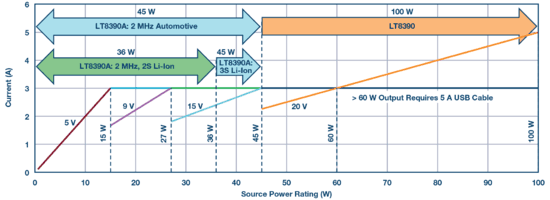

要将输出功率水平提高到45 W以上,需要以较低开关频率工作,以便降低开关损耗,否则这种功率水平可能会给MOSFET带来热应力。作为LT8390A的替代产品,LT8390的工作频率介于150 kHz和600 kHz之间,具有与LT8390A相同的特性组合,可实现低EMI、高功率降压-升压设计。采用较大电感和输出电容的400 kHz LT8390系统,可轻松利用汽车电池输入实现100 W的输出功率,温升在可接受范围内。图6显示了各种电池供电输入下LT8390A和LT8390产品线的功率能力。
图6. LT8390A和LT8390涵盖了USB供电的各种输出功率等级。
