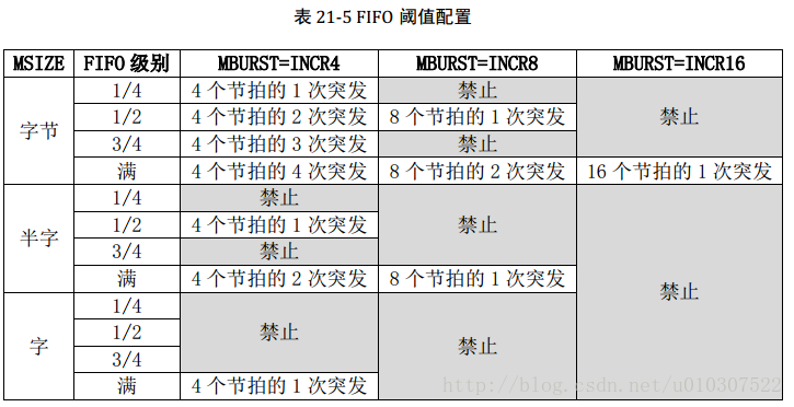

DMA传输类型有单次(single)传输和突发(Burst)传输。
burst:
dma实际上是一次一次的申请总线,把要传的数据总量分成一个一个小的数据块。比如要传64个字节,那么dma内部可能分为2次,一次传 64/2=32个字节,这个2(a)次呢,就叫做burst。这个burst是可以设置的。这32个字节又可以分为32位 * 8或者16位*16来传输。
突发传输与 FIFO 密切相关,突发传输需要结合 FIFO 使用,具体要求 FIFO 阈值一定要是内存突发传输数据量的整数倍。 FIFO 阈值选择和存储器突发大小必须配合使用,
这里写图片描述
