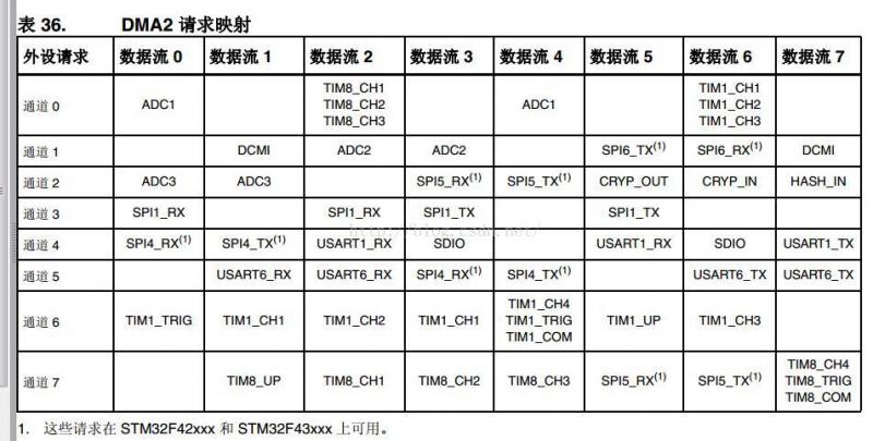

F4的片子内部DMA初始化和F103的有很大区别,在这里引入了数据流(Stream),2个DMA共16的数据流(每个控制器8个),每个数据流则可已处理多达8个通道的数据,每个通道都有一个仲裁器处理DMA请求的优先级。下面贴出DMA请求映射事例
在DMA2中可以看出UART1的发送是数据流7的第4通道,接收是数据流5的第4通道。所以在配置DMA时要注意选择对应的数据流然后配置对应的通道,最后初始化对应数据流和对应的通道。
下面贴出代码
