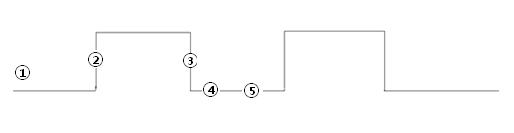

输入捕获模式可以用来测量脉冲宽度或者测量频率。STM32的定时器,除了TIM6、TIM7,其他的定时器都有输入捕获的功能。下面以一个简单的脉冲输入为例,简单地讲述一下输入捕获用于测量脉冲宽度的工作原理:
先设置输入捕获为上升沿检测,记录发生上升沿时TIMx_CNT的值。然后配置捕获信号为下降沿捕获,当下降沿到来的时候发生捕获,并记录此时的TIMx_CNT的值。这样,前后两次TIMx_CNT的值之差就是高电平的脉宽。同时根据TIM的计数频率,我们就能知道高电平脉宽的准确时间。

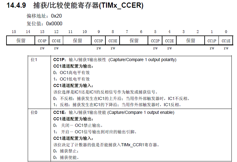

捕获/比较使能寄存器(TIMx_CCER)
作用:在输入捕获模式下,确定捕捉极性和捕捉使能。

代码逻辑
这里关于输入捕获的初始化部分比较简单,对照着一般步骤来就行了。但是在中断处理函数TIM5_IRQHandler()部分就有所难度了,为什么会比较复杂呢?
由于我们进行输入捕获,一旦捕捉到了上升沿,就设置计数器当前值为0,让它从0开始重新计数:
TIM_SetCounter(TIM5,0);
但是如果脉冲的长度过于宽了,也就是说,从0开始计数到自动重加载值一个循环结束了,脉冲还是没有结束。这个情况下,显而易见不能只记录一下最后的计数器当前值。
解决这个问题的办法:
设置一个变量TIM5CH1_CAPTURE_STA,bit5-0为捕捉高电平后定时器溢出的次数,bit6为捕捉到高电平标志,bit7为捕获完场标志。
同时设置两个中断(更新中断和捕获中断):
TIM_ITConfig(TIM5,TIM_IT_Update|TIM_IT_CC1,ENABLE);//允许更新中断 ,允许CC1IE捕获中断
在中断处理函数中,先判断是否捕获成功,如果捕获成功了,说明是在脉冲低电平的阶段,什么都不需要做;如果捕获没有成功,说明是在脉冲高电平的阶段,就需要继续判断中断类型,然后再分别进行处理。在更新中断中,表示此时脉冲长度过长,TIM5CH1_CAPTURE_STA加1。在捕获中断中,判断捕捉到的是否为上升沿,如果是,计数器当前值清零,TIM5CH1_CAPTURE_STA清零,同时标记标志,设置极性下降沿捕捉;如果不是,标记捕获完成,保存当前计数器的值,设置极性上升沿捕获。
