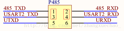

RS485 是半双工通信(2 线制)
SP3485芯片的DE与RE短接在一起连接在STM32F1芯片的PG3上,通过PG3管脚就可以控制 SP3485的收发,当PG3=0时,为接收模式,当PG3=1时,为发送模式
