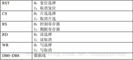

TFT液晶屏常用的通信模式主要有6800模式和8080模式,对于TFT彩屏通常都使用8080并口(简称80并口)模式
8080模式的读写时序其实跟LCD1602或者LCD12864的读写时序是差不多的。8080接口有5条基本的控制线和多条数据线,数据线的数量主要看液晶屏使用的是几位模式,有8根、9根、16根、18根四种类型

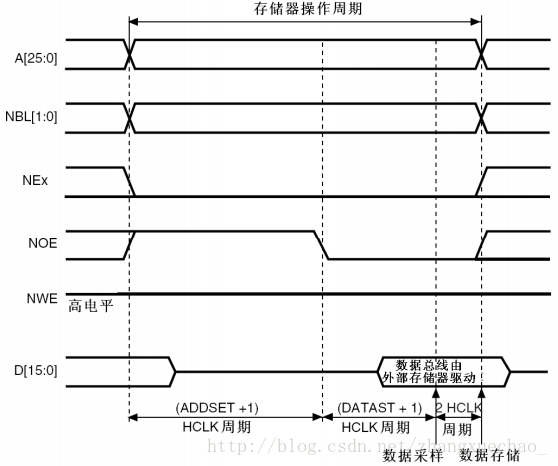

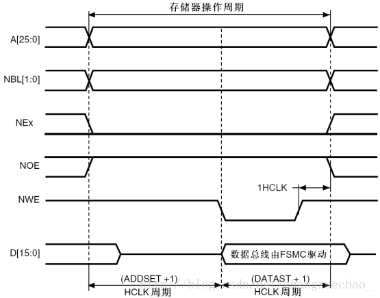

模式A读写操作
以模式A举例
模式A读操作:
模式A写操作:

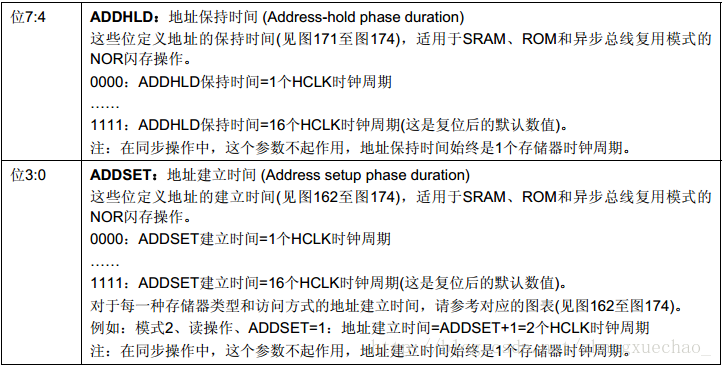

    FSMC_ReadWriteTimingStruct.FSMC_AddressSetupTime = 0x01; //ADDSET建立时间=2个HCLK时钟周期
    FSMC_ReadWriteTimingStruct.FSMC_AddressHoldTime = 0x00; //模式A未用到

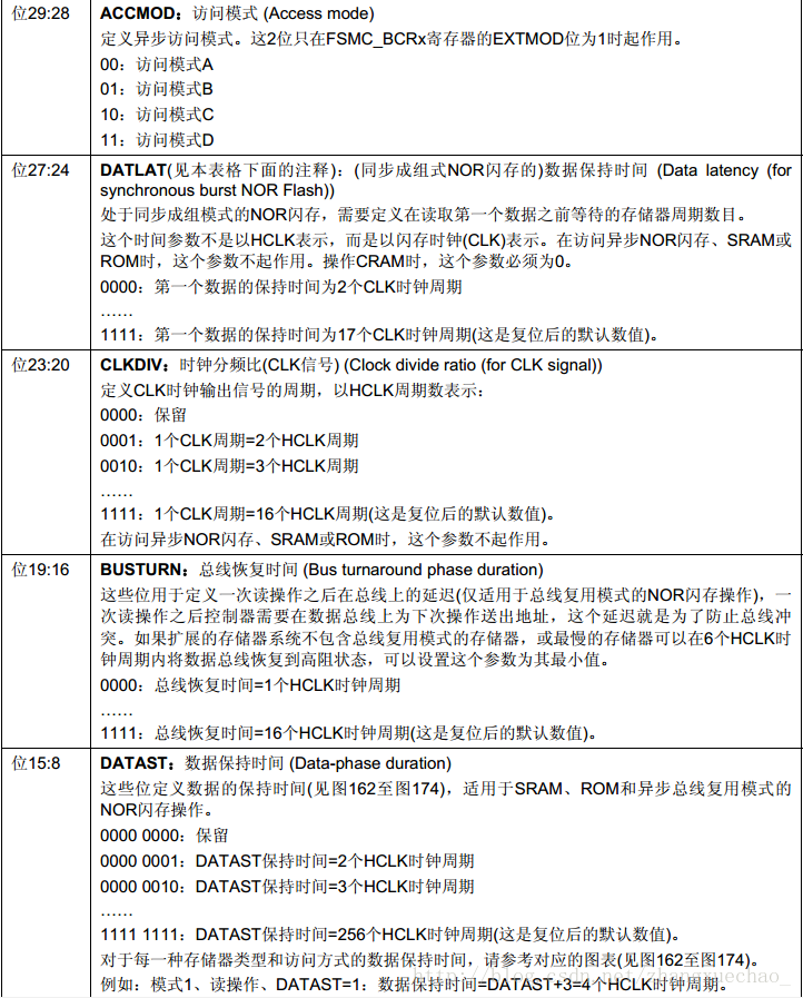

    FSMC_ReadWriteTimingStruct.FSMC_DataSetupTime = 0x0f; //DATAST保持时间=16个HCLK时钟周期
    FSMC_ReadWriteTimingStruct.FSMC_BusTurnAroundDuration = 0x00;
    FSMC_ReadWriteTimingStruct.FSMC_CLKDivision = 0x00;
    FSMC_ReadWriteTimingStruct.FSMC_DataLatency = 0x00;
    FSMC_ReadWriteTimingStruct.FSMC_AccessMode = FSMC_AccessMode_A; //访问模式A
    FSMC_WriteTimingStruct.FSMC_AddressSetupTime = 0x0f;     //ADDSET建立时间=16个HCLK时钟周期
    FSMC_WriteTimingStruct.FSMC_AddressHoldTime = 0x0f;

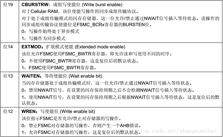

    fsmc.FSMC_ExtendedMode = FSMC_ExtendedMode_Enable; //扩展模式使能
    fsmc.FSMC_WriteBurst = FSMC_WriteBurst_Disable;
