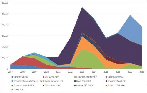

不多说了,把数字堆起来看,如果Volt PHEV停产,发展了挺多年的技术只能在美国锁起来了。
在下面的数据里面,值得注意的是凯迪拉克ELR和CT6两款PHEV的失败,我觉得还是很有代表性的。从这款车上面,我们看到一个品牌特性和技术特性背离,凯迪拉克在美国的客户群体,对于插电这个技术的契合度真的不高,用PHEV的特点去引导客户整个销量只能用惨淡来形容。技术如果失去了推动品牌的溢价,只能在雪佛兰上当白菜价来卖,围绕动力总成的成本增加无法在整车层面抵消,我觉得这个是整个HEV/PHEV推动比较失败的主要原因。

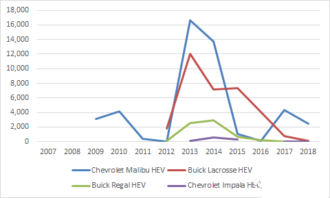

HEV的辉煌期是在2013-2015年,当时也是采用BAS+系统的时候,也是公司补贴的战略一部分,加成本不加价格,随着油价进入稳定下降通道和客户的需求转向,这个就很难做了,强混的技术必然带来价格的提升,这点从数量来看没有得到消费者的认可。

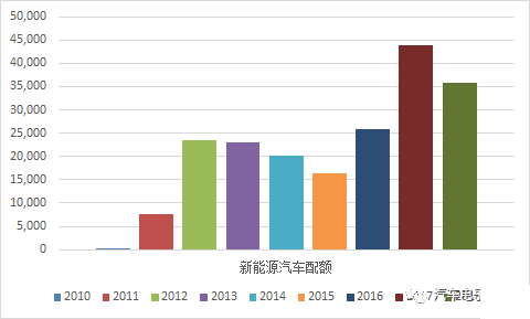

所以,这次拿BEV来说了,我觉得还是一个很重要的问题,在总体达到20万的插电式车辆以后,在联邦的7500美金的退税开始消退以后,Volt PHEV的降本速度还没支撑住这个7500美金的消退。所以在政府政策层面,采取了一个非常激进的策略,完全推BEV,期望拿美国全国的强制比例,来增加BEV的市场需求。
这个做法是个很奇怪的招数,因为是从几种策略里面走到了非常极端的策略里面了,本身单就BEV来说,之前是部分区域要求严苛,现在是寻求扩展锁定投资的正确性,来赌一把大的,在动力总成的技术发展方向上面All in或者放弃,这实在是有点太……
