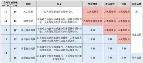

图 1:美国汽车工程师协会(SAE)和美国高速公路安全管理局(NHTSA)制定的自动驾驶级别标准

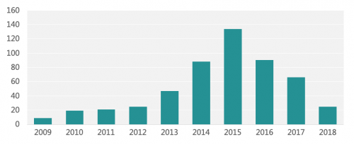

图 2:中国自动驾驶领域初创企业每年新增数量
风险投资资金向头部初创企业聚集
或许正是由于技术壁垒的突破,从自动驾驶初创企业的新增数量上看,也正是在2015年达到了最高值(图2)。此后每年新增的自动驾驶及领域相关的企业逐步减少。

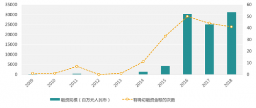

不过,虽然初创企业每年新增数量在减少,但与其同时,这些企业的融资规模却越来越大。即使被视为资本寒冬的2018年,自动驾驶领域的融资规模仍然创下新的记录。(图3)

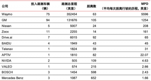

图 4:全球部分自动驾驶汽车企业的测试情况(脱离,即意味着需要安全员人为接管)
在当前诸如激光雷达等硬件价格居高不下的情况下,越好的性能意味着越高的单车造价成本。否则技术不过关,安全也就没保障。但过高的单车造价,却可能打击消费者的消费能力。更何况现实中的路况恐怕很难支撑起完全的自动驾驶,让消费者充分体验自动驾驶的乐趣。
