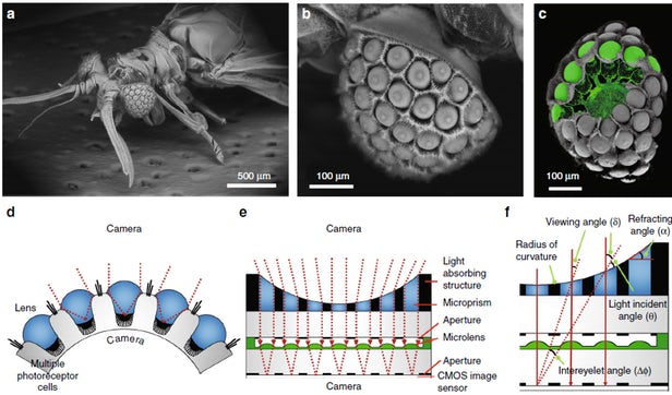

据外媒New Atlas报道,Xenos peckii是一种寄生昆虫,它的大部分生命周期都寄生在寄主胡蜂的体内,但这种昆虫也以不寻常的眼睛结构而闻名。通过复制这种结构,科学家们创造了一种超薄相机,可以制造比以往更薄的智能手机或其他成像设备。
wasp-parasite-flat-camera-2.jpg?imageView2/2/w/550
这种原型相机由韩国高等科学技术研究院(KAIST)的团队开发,厚度仅为1.4毫米,直径为3.4毫米。它不是通常的单透镜元件,而是由一系列微棱镜组成,每一个微棱镜都位于相应的微透镜上方。
这些棱镜/透镜组合中的每一个单独地将光引导到单个下面的CMOS(互补金属氧化物半导体)图像传感器。所有这些光通道都通过光吸收材料彼此分开,这减少了“光学串扰” - 这是一种科学家不希望看到的现象,其中来自一个通道的光信号干扰相邻通道的信号。最终,每个棱镜/镜头从略微不同的角度捕获主体的部分图像。这些部分被数字组合以形成整个主体的单个广角高分辨率镜头。
