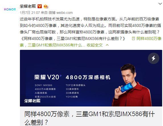

集微网消息,华为与荣耀先后发布了搭载4800万像素镜头的手机产品华为Nova4高配版、荣耀V20,这两款产品受到了市场的追捧,此后小米与魅族也确认了要推出4800万像素镜头的手机产品,可能觉得后两者要浑水摸鱼,荣耀高管跳出来科普了他们家手机4800万像素的镜头与小米、魅族新品的区别。
荣耀业务部副总裁(产品)熊军民首先点出了目前市面上4800万像素镜头的有索尼IMX586与三星的GM1,前者是真正传统定义的4800万像素,后者的4800万像素本质上还是1200万像素,即便手机可以输出4800万像素的照片,也更像是通过插值实现的。

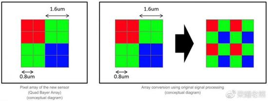

在使用搭载IMX586传感器手机拍照的时候,Quad Bayer 阵列会让每一个像素点就近计算周围的颜色,并且通过独立的信号处理变换像素结构,从而实时输出4800万像素的高清照片。
换句话说,IMX586的4800万个感光单元每个都能独立显示并且输出数据。4800万像素的照片是硬件直出的,无需软件插值。

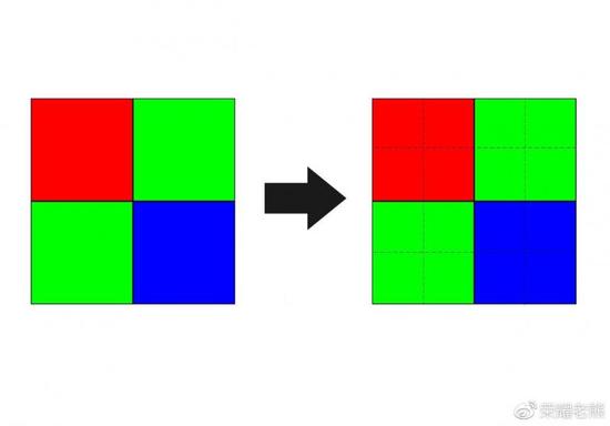

GM1的输出方式如下图所示,虽说也将阵列扩大到了4x4,但是和IMX586最大的不同是,每个2x2阵列都只能识别同样的颜色,并且只能一起输出数据。也就是说,GM1硬件输出的照片其实跟1200万传感器输出的照片没有本质区别。

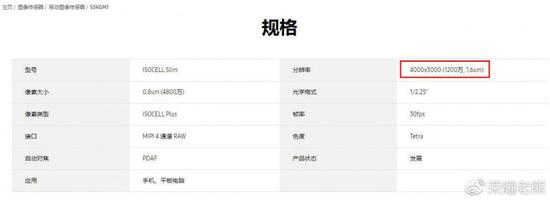

三星官网披露的数据也可以佐证这一点,GM1的规格表中我们可以看到,其分辨率为4000×3000,也就是1200万像素。
