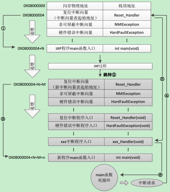

复位执行流程
当芯片上电或者复位后,首先是Bootloader代码开始运行,它作如下操作:
(1) 检查是否需要对第二部分代码进行更新;
(2) 如果不需要更新则转到(4);
(3) 执行更新操作;
(4) 跳转到第二部分代码执行.
加了 Bootloader 程序后,程序运行流程图:
这里写图片描述

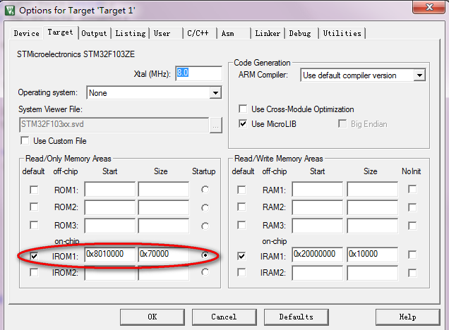

(2) 设置 App 程序的存储偏移地址,这里以 STM32F103ZE系列的单片机为例,Flash为512k,SRAM为64k.这里设置Flash前64k用于存储 Bootloader 程序,后448k为固件程序空间,SRAM地址不需要设置偏移.
这里写图片描述

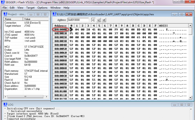

可以用jflash查看生成的HEX文件,查看HEX起始地址是否为设置的偏移地址,如下图所示:
这里写图片描述

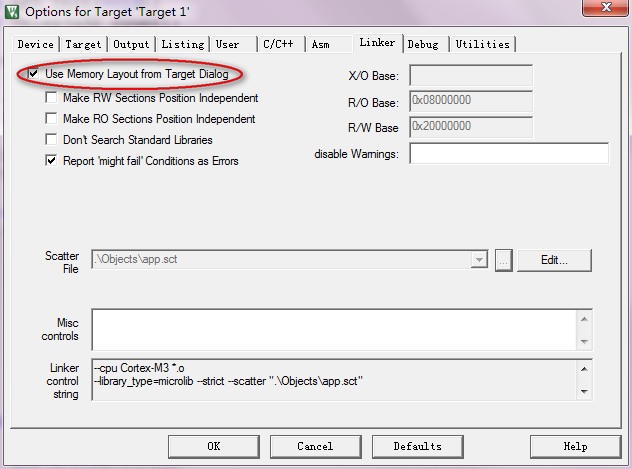

若程序跳转时,发生 HardFault 异常中断,可能是设置的地址偏移量没有生效,应该勾选 MDK 的相关配置.
这里写图片描述

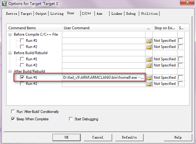

(3) 将编译生成的 .axf 文件 (要勾选生成HEX文件) 通过 MDK 安装时自带的 fromelf.exe 程序转成可以通过串口升级的 bin文件.
语法格式为: [MDK安装目录/fromelf.exe] –bin -o [bin文件生成目录] [axf文件目录]
点击编译即可生成可以通过串口升级的 bin 文件.
这里写图片描述
