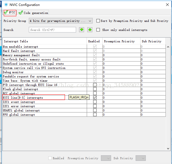

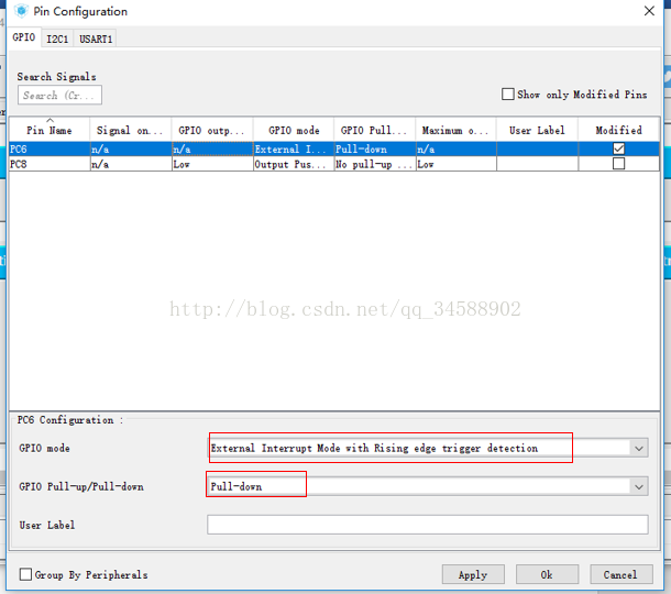

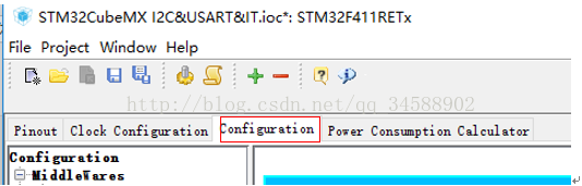

本文将io pc6口作为中断
①  将io口选择为GPIO_EXIT
②  在配置中修改一些参数
③ GPIO:配置为上升沿触发,下拉电阻。

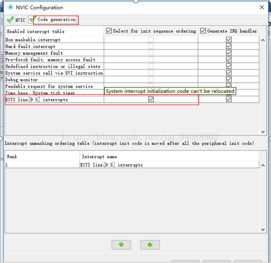

④  NVIC:
以上为中断函数的io口的配置过程。
void EXTIx_IRQHandler()
    HAL_GPIO_EXTI_IRQHandler(GPIO_PIN_6);//中断的io口
voidHAL_GPIO_EXTI_Callback(uint16_t GPIO_Pin) //中断回调函数
    自己的代码
