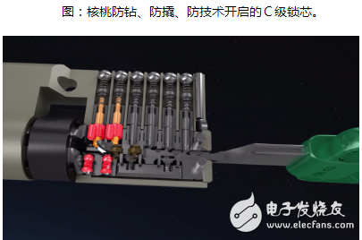

真的C级防盗锁芯应该是这样的?

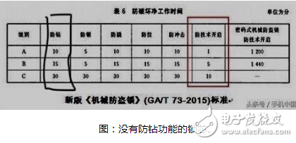

其实我们只要查一下C级防盗锁芯的标准,就会发现问题非常严重!真正符合C级防盗标准的少之又少。也许C级防盗锁芯就是一个大骗局!
从下图表可以清楚看出,C级防盗标准是非常严苛的。现在智能锁企业采用的锁芯几乎无法达标。防钻时间30分钟!防撬30分钟!那个厂家的智能锁锁芯可以防钻30分钟?防撬30分钟?如果达到着指标锁芯企业的技术水平要相当高,产品成本也会相当高。
可以判定:没有防钻的锁芯都不是C级锁芯!
图:防盗锁芯的技术指标,按着指标,达到C级标准的锁芯非常的少。
可以说没有防钻的锁芯都不是C级锁芯。

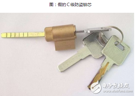

你家智能锁的C级锁芯为什么是假的C级防盗锁芯
真正能够防盗的智能锁应该具备以下几大条件
据行业专业人士透露,所谓的C级锁芯只是某个指标达到C级的指标,他们就称是C级锁芯。也就是说,现在智能锁企业宣扬的C级锁芯,只是某个指标符合标准而大部分指标无法达标的防盗品质不够的假C级锁芯。而对于防钻、防撬的指标却只字不提。
既然无法达标,为什么还敢吹C级,欺骗消费者?经行业人士透露:其实他们只是一个指标勉强过关,就是技术开启的时间指标。因为这个指标存在不确定性,(以人为的开锁时间计算,存在操作空间)容易通过。另者:小偷一般不需要采用技术开锁,出问题的风险最小!
必须明白:大部分消费者都被骗了,您们家的锁芯根本就不是真正的C级锁芯。

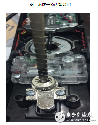

即使你的C级锁芯是真的,但并无防盗作用
当然,智能锁的锁芯的安全性非常重要,他是智能锁防盗的核心配置。如果有了真正的防盗锁芯,还是不够的,再好的C级锁芯,如果没有科学的保护,安全性能也无法保证。智能锁的安全性能除了C级锁芯外还需要有安全的结构做保护,不然也无法达到安全的保证。
智能锁的防盗结构设计非常重要,他能够保证钻头钻不带锁芯,也保护锁芯不会轻易被撬开,如果万一被撬开,锁芯的防钻功能、防技术开启的功能也会发挥作用,保证智能锁的安全。如果没有防盗结构的保护,C级锁芯也没用!

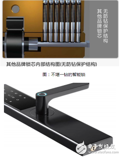

另一个更可怕的是非防盗结构的设计。

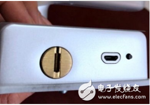

只要你认真观察一下就会发现大部分的智能锁的锁芯安装在前面板的底部,或把锁芯之固定在前面板上。这种结构设计的存在着严重的安全隐患:锁芯的作用给降低为应急开锁作用,以完全丧失防盗的作用。只要用钻头钻一下锁就开了,或把前面板撬开,锁就可以开!
有了C级锁芯很重要,但如果没有一个防盗结构的配置,再好的C级锁芯也没用!
如图:这种锁芯安装于面板底部的智能锁无法具备防钻、防盗的作用。
如图:这种锁芯安装于面板底部的智能锁存在被钻、被撬的严重安全风险!

1、具有防钻、防撬、防技术开启的锁芯。
最重要得就是一定要有防钻的结构设计!锁芯前端一定要有防钻的措施,有特殊材料做成的防钻珠,防钻片,要有数量一定的异形弹珠。
