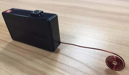

  在新闻里大家也看到一个关键词——小黑盒,用它在智能门锁上扫一扫就能直接开锁,什么原理?
  这个小黑盒,其实就是一个迷你的高强度电磁脉冲器,可以形成强大的磁场进而破坏周边的电子设备。智能门锁碰到这么强的电压和电流就会造成电路板的芯片死机,而市面上大部分的智能锁默认芯片死机就重启,重启后就自动开锁。所以那些劣质的智能门锁在这小黑盒面前毫无还手之力。
  好在现在很多主流门锁企业都重视这个问题,检测中85%的门锁能防小黑盒,基本都是改进了电路设计,增加稳压模块,防止高电压的冲击。所以大家购买智能门锁要选择正规渠道和大牌厂商。

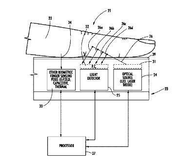

  要是你说你的智能门锁宣称不怕小黑盒,但指纹解锁也未必百分百安全。新闻报道中,38款有36款支持指纹识别,但10款存在安全隐患,将近3成。这些较低端的指纹识别一般用LED发光进入手指,在指内漫射并从指纹出射由PD检测,结合以电容式指纹图像采集。
  简单说就是用灯照你的手指,机器看清指纹后和内存的指纹比对一下就给过了。

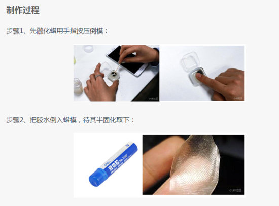

  所以只需拿一点蜡和胶水,复刻个指纹出来就能通过这些低端的指纹识别门锁。蜡1块钱,胶水8毛钱,一瓶胶水能做200个指纹膜,每个不到1分钱。
  但大家也不用太过担忧,首先我们生活中很少留下完整的指纹印子,而且光拿到指纹印子做成图片也还是骗不了机器,除非小偷拿到你的手指……

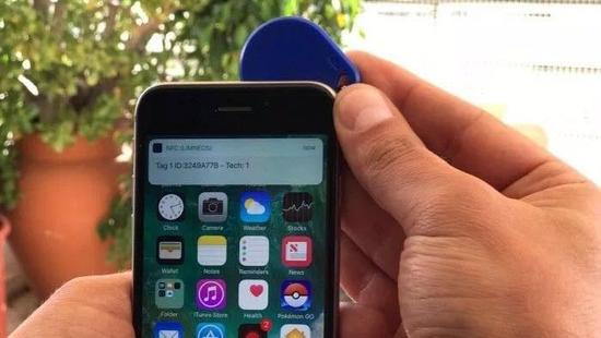

  还有像刷卡或刷手机解锁的,都是利用NFC功能,这种近距离无线通信技术,在这30款有感应卡开锁功能的智能门锁中,28款有风险,占比94%。
  当这部手机离信息卡一定距离时,一组数据就出现在手机上,据专家介绍,攻击者完全可以利用这些读取到的信息,复制一张和门锁感应卡的开锁信息完全一样的新感应卡。
