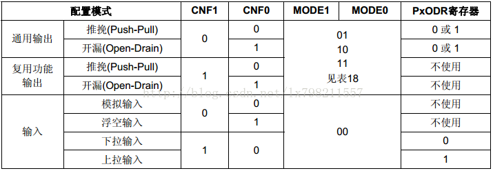

a. 要实现灯亮,首先应该初始化LED模块的时钟,使得该端口的时钟使能。

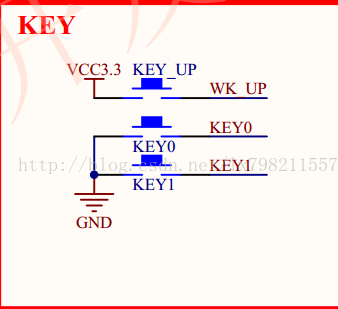

b. 初始化按键,按键对应的端口PORTA,PORTE使能,其次设置为输入模式,
KEY0,KEY1为低电平有效,KEY_UP高电平有效
硬件图可知,在设计中,应该在内部设置为上拉下拉输入,即KEY0,KEY1为上拉(输入高电平,本身为低电平有效),KEY_UP为下拉(输入低电平,本身为高电平有效)。
根据模式配置图,即要设置GOIPx—ODR寄存器的3/4位为1,才能保证为上拉输入。
c. 实现相应的初始化之后,循环检测是否有按键按下,KEY0,KEY1为0(低电平有效)则代表按键按下,KEY_UP为1(高 电平有效)代表按下。
