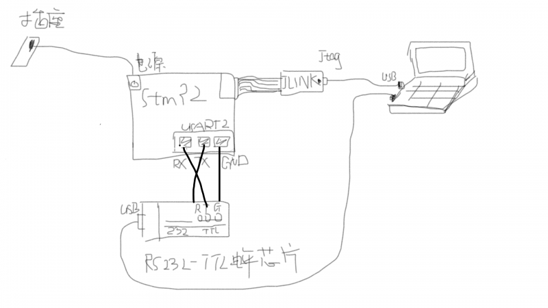

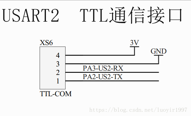

一、硬件连接

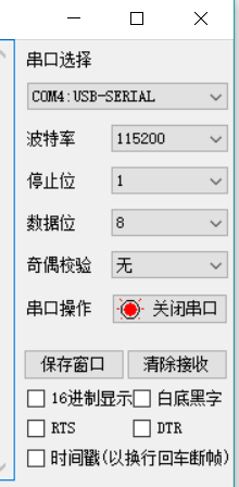

二、串口助手设置:

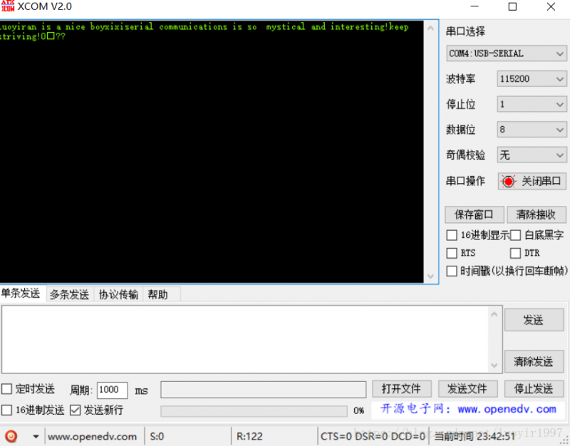

四、编译文件,点击load,打开串口调试助手,接上跳线帽子,观察串口助手打印现象
