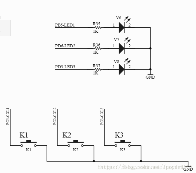

按键-引脚连接:KEY1-PC5  KEY2-PC2  KEY3-PC3
LED-引脚连接:LED1-PB5  LED2-PD6  LED3-PD
用扫描的方式查询是否有按键按下:key1按下时,LED1状态取反;key2按下时,LED2状态取反;KEY3按下时,LED3状态取反。

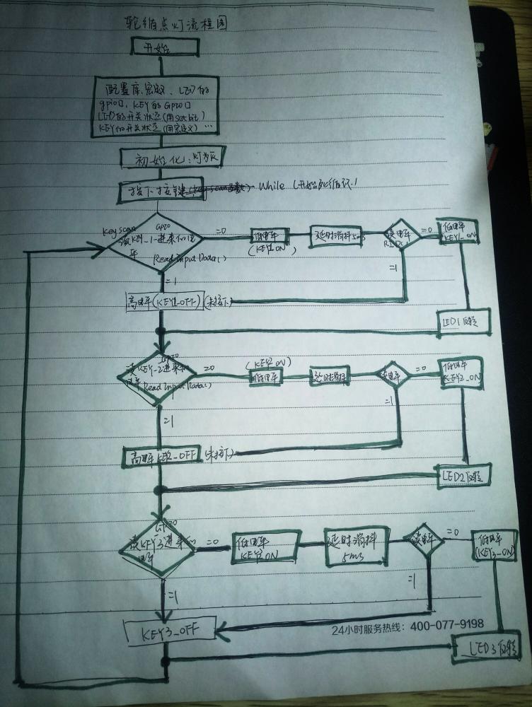

二、这是我的流程图

    while (1)
        if (KeyScan(GPIOC,GPIO_Pin_5) == KEY_ON)
            /* LED1反转 读取GPIOB 5端口位的值并用1减去之后再写入此位即LED1的控制位 */
            GPIO_WriteBit(GPIOB,GPIO_Pin_5,(BitAction)(1-GPIO_ReadOutputDataBit(GPIOB,GPIO_Pin_5)));
        if (KeyScan(GPIOC,GPIO_Pin_2) == KEY_ON)
            /* LED2反转 读取GPIOD 6端口位的值并用1减去之后再写入此位即LED2的控制位 */
            GPIO_WriteBit(GPIOD,  GPIO_Pin_6,(BitAction)(1-GPIO_ReadOutputDataBit(GPIOD,GPIO_Pin_6)));
         if (KeyScan(GPIOC,GPIO_Pin_3) == KEY_ON)
            /* LED3反转 读取GPIOD 3端口位的值并用1减去之后再写入此位即LED3的控制位 */
            GPIO_WriteBit(GPIOD,  GPIO_Pin_3,(BitAction)(1-GPIO_ReadOutputDataBit(GPIOD,GPIO_Pin_3)));

*LED1-PB5
*LED2-PD6
*LED3-PD3

*函数名: KEY_GPIO_Config()
*描述:配置按键用到的I/O口
*KEY1-PC5
*KEY2-PC2
*KEY3-PC3

uint8_t KeyScan( GPIO_TypeDef * GPIOx, uint16_t GPIO_Pin_x )
    /* 检测是否有按键按下 */
    if ( GPIO_ReadInputDataBit( GPIOx, GPIO_Pin_x ) == KEY_ON )
        /* 延时消抖 延时大约5ms */
        delay_ms(5);
            while ( GPIO_ReadInputDataBit( GPIOx, GPIO_Pin_x ) == KEY_ON ); /* 等待按键释放 */
            return KEY_ON;
        else
            return KEY_OFF;
    return KEY_OFF;
