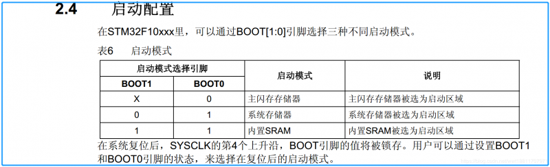

该部分用来存放代码和数据常数(如 const 类型的数据)。对于大容量产品,其被划分为 256 页,每页 2K 字节。**注意:**小容量和中容量产品则每页只有 1K 字节。从上图可以看出主存储器的起始地址就是 0X08000000, B0、 B1 (BOOT0、BOOT1)都接 GND 的时候,就是从 0X08000000开始运行代码的。
在这里插入图片描述
1.2 信息块:
该部分分为 2 个小部分,其中启动程序代码(2K),用来存储 ST 自带的启动程序,用于串口下载代码,当 B0 接 V3.3, B1 接 GND 的时候,运行的就是这部分代码。用户选择字节,则一般用于配置写保护、读保护等功能.

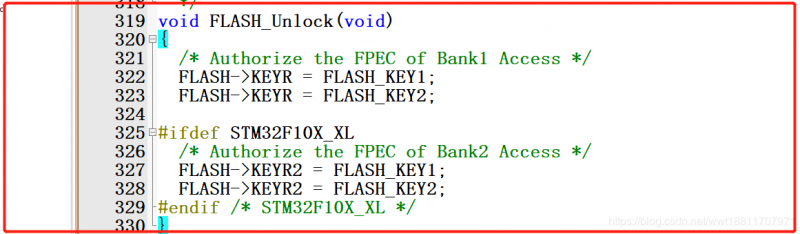

3.1 FPEC 键寄存器(FLASH_KEYR)
FPEC 键寄存器总共有 3 个键值:RDPRT 键=0X000000A5;KEY1=0X45670123;KEY2=0XCDEF89AB。
STM32 复位后, FPEC 模块是被保护的,不能写入 FLASH_CR 寄存器;通过写入特定的序列到 FLASH_KEYR 寄存器可以打开 FPEC 模块(即写入 KEY1 和 KEY2),只有在写保护被解除后,我们才能操作相关寄存器。

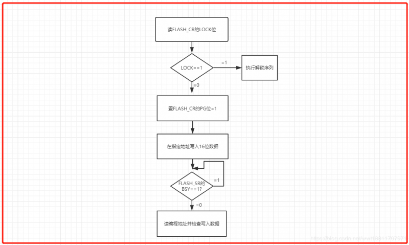

3.2 STM32 闪存编程过程
(1)检查 FLASH_CR 的 LOCK 是否解锁,如果没有则先解锁;
(2)检查 FLASH_SR 寄存器的 BSY 位,以确认没有其他正在进行的编程操作;
(3)设置 FLASH_CR 寄存器的 PG 位为’ 1’;
(3)在指定的地址写入要编程的半字;
(4) 等待 BSY 位变为’ 0’;
(5)读出写入的地址并验证数据。

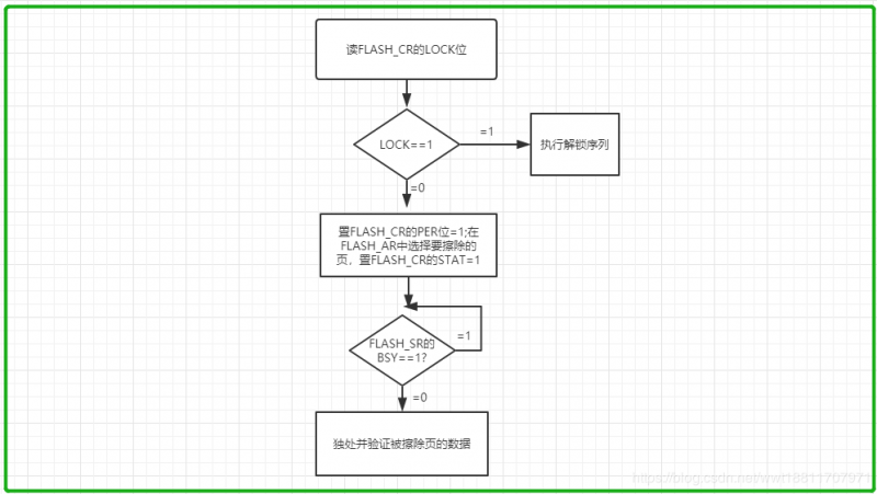

3.3 STM32 闪存页擦除过程
在 STM32 的 FLASH 编程的时候,要先判断缩写地址是否被擦除了。 STM32 的闪存擦除分为两种:页擦除和整片擦除。
(2)检查 FLASH_SR 寄存器的 BSY 位,以确认没有其他正在进行的闪存操作;
(3)设置 FLASH_CR 寄存器的 PER 位为’ 1’;
(4) 用 FLASH_AR 寄存器选择要擦除的页;
(5) 设置 FLASH_CR 寄存器的 STRT 位为’ 1’;
(6) 等待 BSY 位变为’ 0’;
(7)读出被擦除的页并做验证。

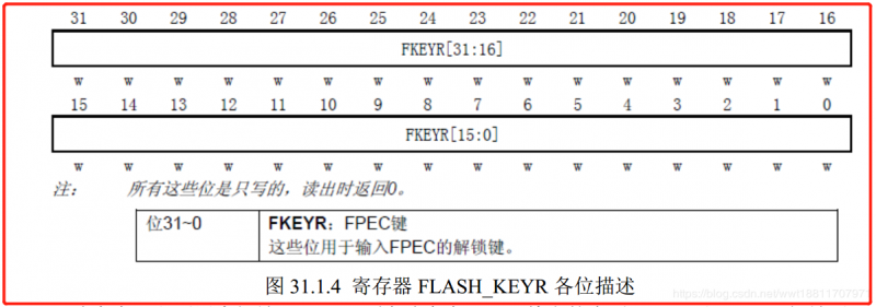

(1)PEC 键寄存器: FLASH_KEYR
在这里插入图片描述
寄存器主要用来解锁 FPEC,必须在该寄存器写入特定的序列(KEY1 和 KEY2)解锁后,才能对 FLASH_CR 寄存器进行写操作。

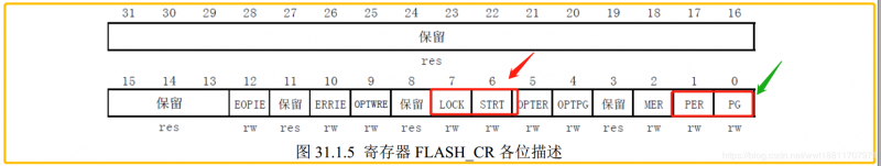

(2)闪存控制寄存器: FLASH_CR
在这里插入图片描述
LOCK 位:用于指示 FLASH_CR 寄存器是否被锁住,该位在检测到正确的解锁序列后,硬件将其清零。在一次不成功的解锁操作后,在下次系统复位之前,该位将不再改变。
STRT 位:用于开始一次擦除操作。在该位写入 1 , 将执行一次擦除操作。
PER 位:用于选择页擦除操作,在页擦除的时候,需要将该位置 1。
PG 位:用于选择编程操作,在往 FLASH 写数据的时候,该位需要置 1。

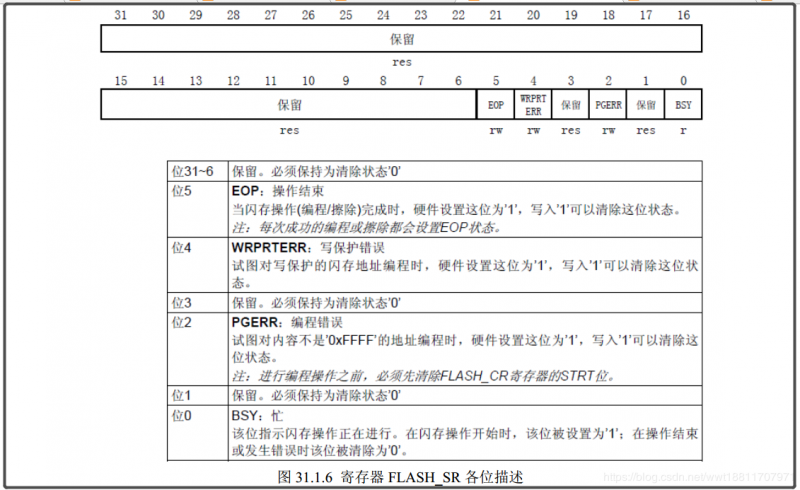

(3)闪存状态寄存器: FLASH_SR
在这里插入图片描述
该寄存器主要用来指示当前 FPEC 的操作编程状态。

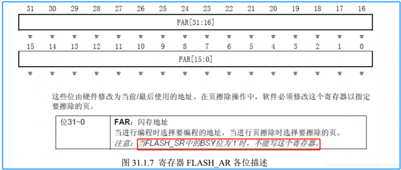

(4)存地址寄存器: FLASH_AR
在这里插入图片描述

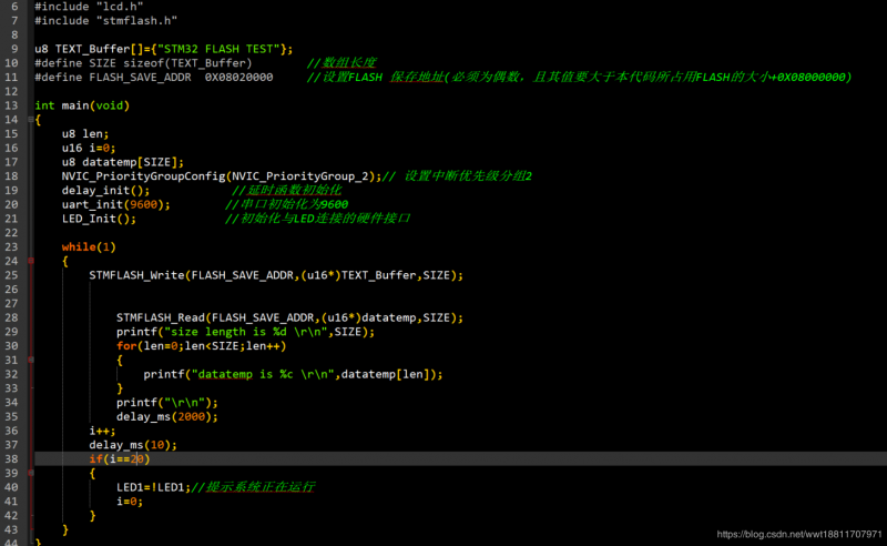

4.2 测试
在这里插入图片描述
测试实现就是想 FLASH 特定的地址写入一定长度的数据,再读出来,类似 SPI 读取外部 FLASH 的操作。
现象:
在这里插入图片描述
读取的数据为:u8 TEXT_Buffer[]={“STM32 FLASH TEST”};
