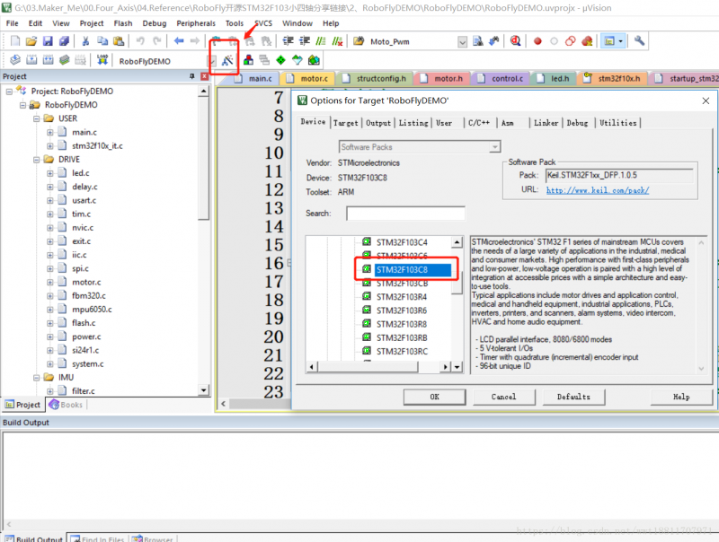

1.1. 修改芯片
点击魔术棒,在出来的菜单栏里,Device 选项重新选择芯片
在这里插入图片描述

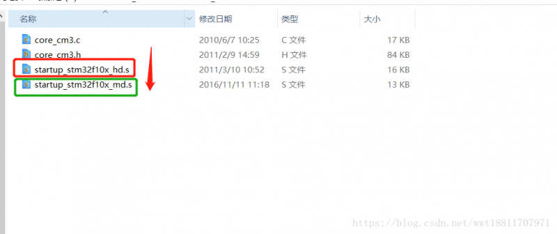

1.2. 修改启动文件
此处举例是 RCT6 修改为 C8T6,因为 flash 容量大小不一样,所以需要对应修改启动文件,如果是 flash 大小相同,此步骤不需要。此处由:startup_stm32f10x_hd.s修改为startup_stm32f10x_md.s

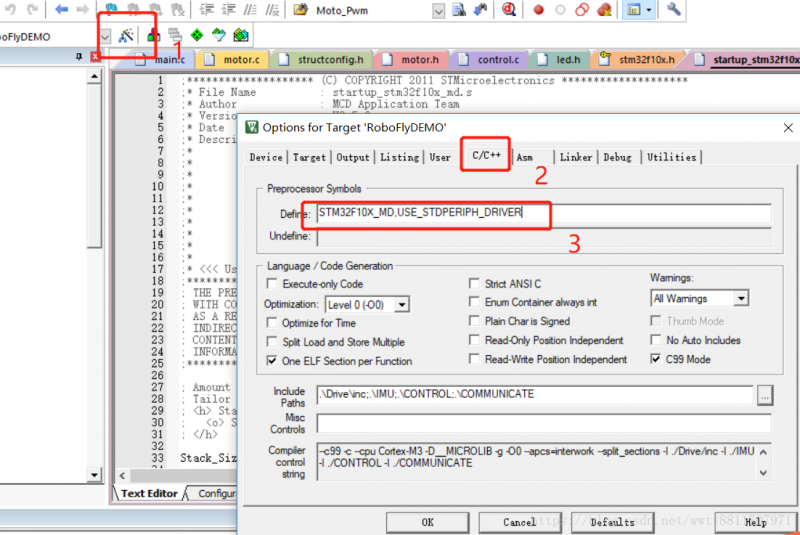

1.3. 修改全局宏定义
同样先点击魔术棒,在菜单栏选择 C/C++。进而修改全局宏定义。此处:STM32F10X_HD–>STM32F10X_MD
在这里插入图片描述

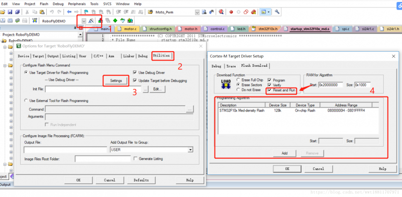

1.4. 重新添加FLASH
此处是将大容量的 RCT6 修改为中容量的 C8T6,所以我们需要重新添加 flash。
在这里插入图片描述
至此,一个工程就从 RCT6 修改为 C8T6 ,编译下载即可。

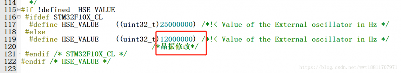

2.1. 修改 stm32f10x.h 文件
默认是8M,修改为12M。

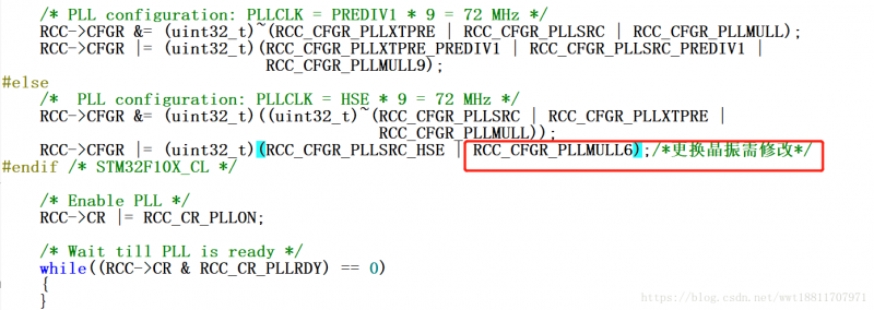

2.2. 修改 system_stm32f10x.c 文件
默认是9倍频,最大 72MHz。修改为:RCC_CFGR_PLLMULL6。
在这里插入图片描述
注:晶振不一样,一个很直观的问题就是串口输出乱码,下午找了半天BUG。此博客后面有不错的技巧还会继续补充。
