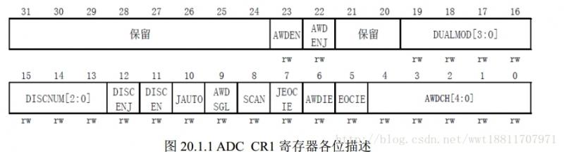

1. ADC 控制寄存器(ADC_CR1 和 ADC_CR2)
a.ADC_CR1
这里写图片描述
ADC_CR1 的 SCAN 位,该位用于设置扫描模式,由软件设置和清除,如果设置为 1,则使用扫描模式,如果为 0,则关闭扫描模式。在扫描模式下,由 ADC_SQRx 或 ADC_JSQRx 寄存器选中的通道被转换。如果设置了 EOCIE 或 JEOCIE,只在最后一个通道转换完毕后才会产生 EOC 或 JEOC 中断。

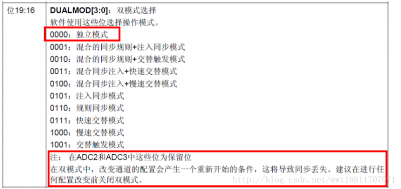

ADC_CR1[19: 16]用于设置 ADC 的操作模式,详细的对应关系如下图:
这里写图片描述

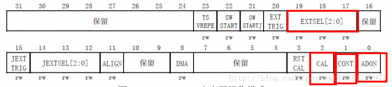

b.ADC_CR2.该寄存器的各位描述如图:
这里写图片描述
ADON 位用于开关 AD 转换器。CONT 位用于设置是否进行连续转换,我们使用单次转换,CONT 位必须为 0。 CAL 和 RSTCAL 用于AD 校准。 ALIGN 用于设置数据对齐,使用右对齐,该位设置为 0。
EXTSEL[2: 0]用于选择启动规则转换组转换的外部事件
这里写图片描述
这里使用的是软件触发(SWSTART),所以设置这 3 个位为 111。 ADC_CR2 的SWSTART 位用于开始规则通道的转换,我们每次转换(单次转换模式下)都需要向该位写 1。AWDEN 为用于使能温度传感器和 Vrefint。

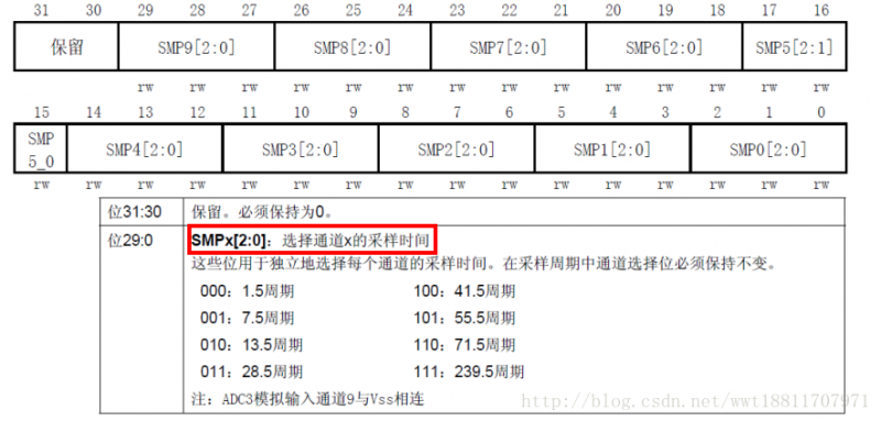

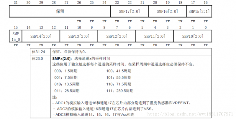

2.ADC 采样事件寄存器(ADC_SMPR1 和 ADC_SMPR2)
这两个寄存器用于设置通道 0~17 的采样时间,每个通道占用 3 个位。ADC_SMPR1 的各位描述如图:
这里写图片描述
ADC_SMPR1 寄存器各位描述
ADC_SMPR2 的各位描述如下图:
这里写图片描述
对于每个要转换的通道,采样时间建议尽量长一点,以获得较高的准确度,但是这样会降低 ADC 的转换速率。 ADC 的转换时间可以由以下公式计算:
Tcovn=采样时间+12.5 个周期
其中:Tcovn :为总转换时间,采样时间是根据每个通道的 SMP 位的设置来决定的。例如,当 ADCCLK=14Mhz 的时候,并设置 1.5 个周期的采样时间,则得到: Tcovn=1.5+12.5=14 个周期=1us。

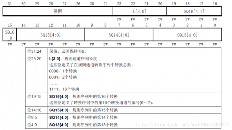

3.ADC 规则序列寄存器(ADC_SQR1~3)
该寄存器总共有 3 个,这几个寄存器的功能都差不多,这里仅介绍一下 ADC_SQR1,该寄存器的各位描述如图 :
这里写图片描述
L[3: 0]用于存储规则序列的长度,我们这里只用了 1 个,所以设置这几个位的值为 0。其他的 SQ13~16 则存储了规则序列中第 13~16 通道的编号(编号范围: 0~17)。另外两个规则序列寄存器同 ADC_SQR1 大同小异,要说明一点的是:是单次转换,所以只有一个通道在规则序列里面,这个序列就是 SQ1,通过 ADC_SQR3 的最低 5位(也就是 SQ1) 设置。

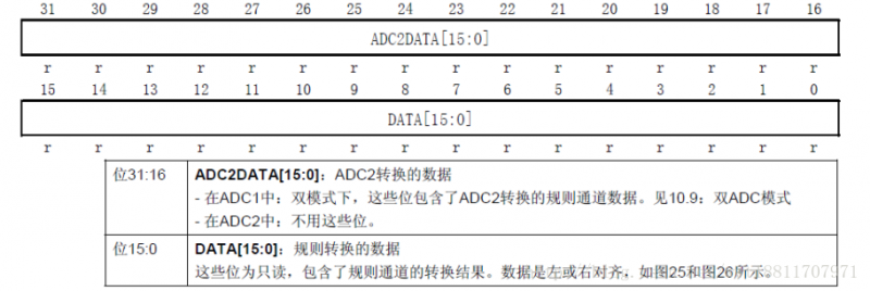

4.ADC 规则数据寄存器(ADC_DR)
规则序列中的 AD 转化结果都将被存在这个寄存器里面,而注入通道的转换结果被保存在 ADC_JDRx 里面。 ADC_DR 的各位描述如图 :
这里写图片描述
该寄存器的数据可以通过 ADC_CR2 的 ALIGN 位设置左对齐还是右对齐。在读取数据的时候要注意。

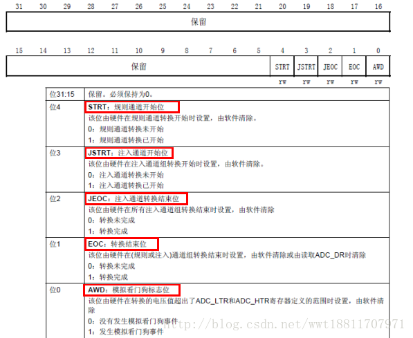

5.ADC 状态寄存器(ADC_SR)
该寄存器保存了 ADC 转换时的各种状态。该寄存器的各位描述如图:
这里写图片描述
这里用到的是 EOC 位,我们通过判断该位来决定是否此次规则通道的 AD 转换已经完成,如果完成我们就从 ADC_DR 中读取转换结果,否则等待转换完成。

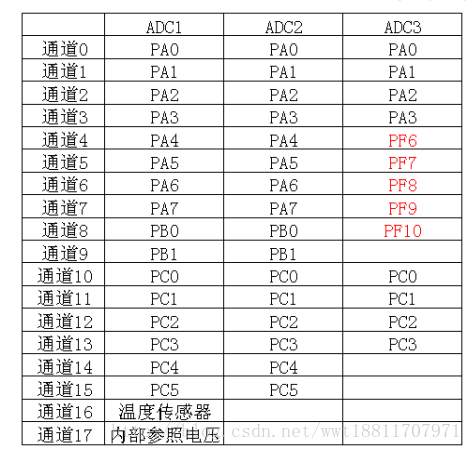

1) 开启 PA 口和 ADC1 时钟,设置 PA1 为模拟输入。
STM32F103RCT6 的 ADC 通道 1 在 PA1 上,所以,我们先要使能 PORTA 的时钟,然后设置 PA1 为模拟输入。 使能 GPIOA 和 ADC 时钟用RCC_APB2PeriphClockCmd 函数,设置 PA1的输入方式,使用 GPIO_Init 函数即可。这里我们列出 STM32 的 ADC 通道与 GPIO 对应表:
这里写图片描述

参数 ADC_Mode :用来设置 ADC 的模式.ADC 的模式非常多,包括独立模式,注入同步模式等等,这里我们选择独立模式,所以参数为ADC_Mode_Independent。
