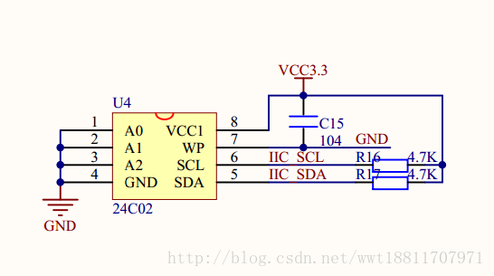

2.硬件连接
这里写图片描述
A2、A1、A0 三个引脚直接接地。供电: (VCC = 2.7V to 5.5V)

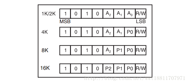

器件地址设置:
这里写图片描述
对于AT24C02:Addr—>0xA0(写)/ 0xA1(读)。

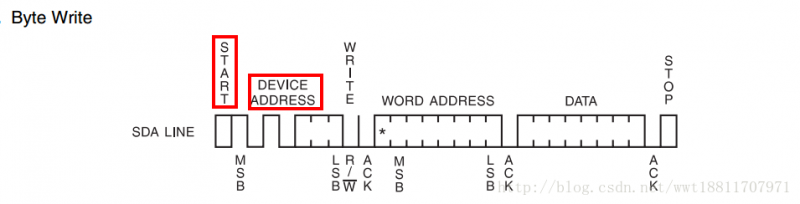

单字节写入:
这里写图片描述

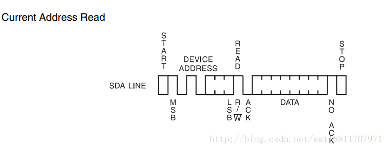

从当前地址读出数据;
这里写图片描述

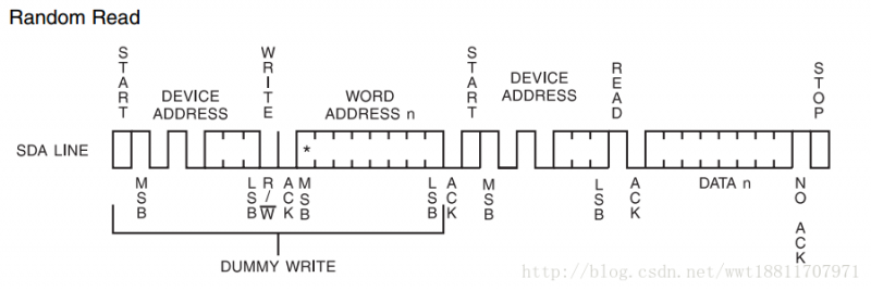

随机读取:
这里写图片描述
