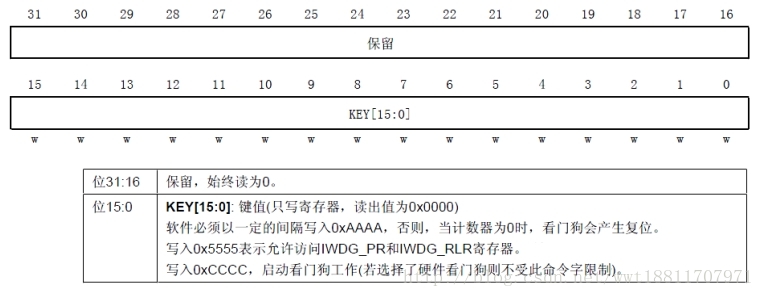

(1)键值寄存器 IWDG_KR
这里写图片描述
在键寄存器(IWDG_KR)中写入 0xCCCC,开始启用独立看门狗;此时计数器开始从其复位值 0xFFF 递减计数。当计数器计数到末尾 0x000 时,会产生一个复位信号(IWDG_RESET)。 无论何时,只要键寄存器 IWDG_KR 中被写入 0xAAAA, IWDG_RLR 中的值就会被重新加载到计数器中从而避免产生看门狗复位 。
(2) 预分频寄存器 (IWDG_PR )和 重装载寄存器I(WDG_RLR )
这两个寄存器具有写保护功能,要修改这两个寄存器的值,必须先向IWDG_KR 寄存器中写入 0x5555。 将其他值写入这个寄存器将会打乱操作顺序,寄存器将重新被保护。重装载操作(即写入 0xAAAA)也会启动写保护功能。

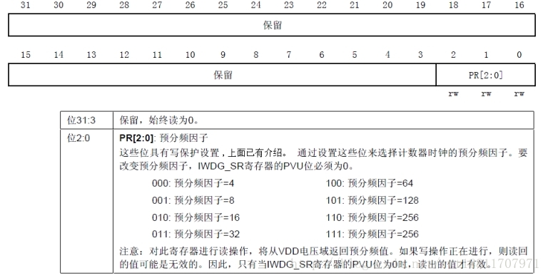

1) IWDG_PR:
这里写图片描述
IWDG_PR寄存器用来设置看门狗时钟的分频系数,最低为 4,最高位 256,该寄存器是一个 32 位的寄存器,但是我们只用了最低 3 位,其他都是保留位。

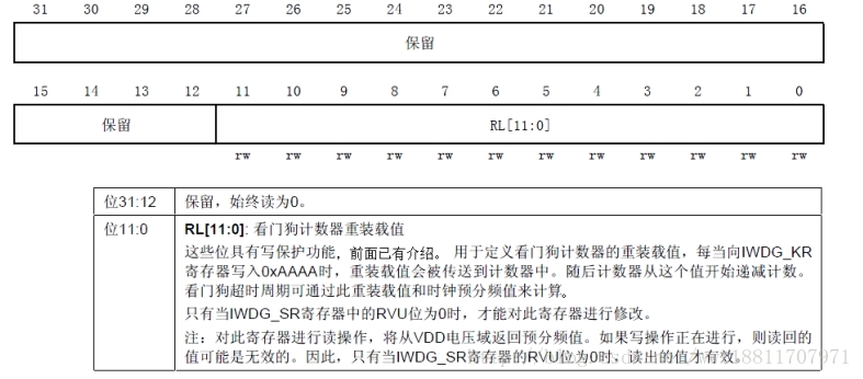

2) WDG_RLR :
这里写图片描述
该寄存器用来保存重装载到计数器中的值,也是一个 32 位寄存器,但是只有低 12 位是有效的。
