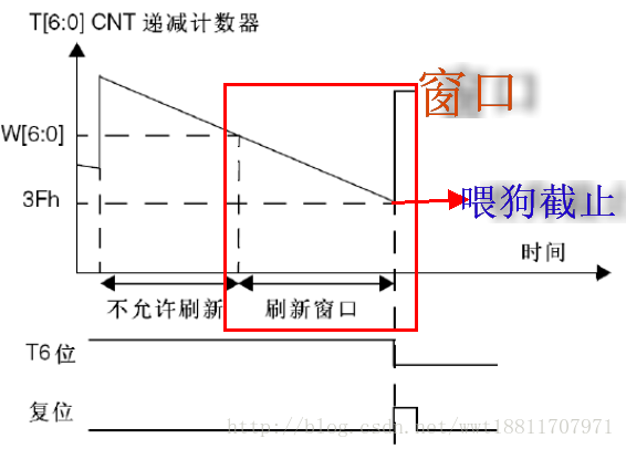

2.窗口看门狗工作示意图:
这里写图片描述
T[6:0]就是 WWDG_CR 的低七位, W[6:0]即是 WWDG->CFR 的低七位。T[6:0]
就是窗口看门狗的计数器,而 W[6:0]则是窗口看门狗的上窗口,下窗口值是固定的( 0X40)。当窗口看门狗的计数器在上窗口值之外被刷新,或者低于下窗口值都会产生复位。上窗口值( W[6:0]) 是由用户自己设定的,根据实际要求来设计窗口值,但是一定要确保窗口值大于 0X40,否则窗口就不存在了。

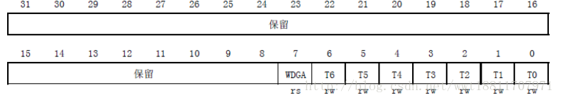

a.控制寄存器( WWDG_CR):各位描述如下图
这里写图片描述
WWDG_CR 只有低八位有效, T[6:0]用来存储看门狗的计数器值,随时更新,每个窗口看门狗计数周期( 4096×2^ WDGTB)减 1。当该计数器的值从 0X40 变为 0X3F 的时候,将产生看门狗复位。
WDGA 位则是看门狗的激活位,该位由软件置 1,以启动看门狗,并且一定要注意的是该位一旦设置,就只能在硬件复位后才能清零了。
