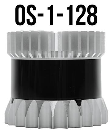

据麦姆斯咨询报道,高分辨率激光雷达传感器领先制造商Ouster,近日宣布推出最新款128线“多光束闪光(Multi-beam flash)”激光雷达(LiDAR)传感器OS-1-128,售价仅为市场同类竞争产品的六分之一。OS-1-128是目前市场上分辨率最高的激光雷达,与Ouster在2017年12月发布的64线激光雷达OS-1-64(售价12000美元)相比,在产品尺寸、质量、功耗或坚固性等方面没有任何妥协,并在其多光束闪光激光雷达架构下延续了摩尔定律的性能提升。
OS-1-128售价18000美元,Ouster预计将于2019年夏季开始批量供应。

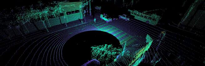

OS-1 64激光雷达传感器的即时定位与地图构建(SLAM)

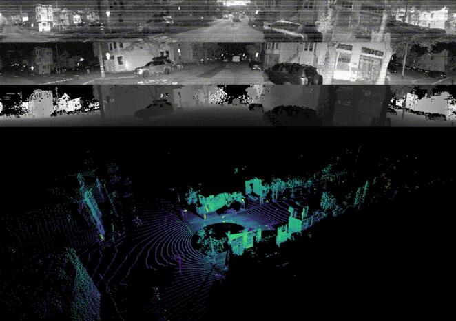

最高质量的深度、强度和环境成像,凭借水平方向每0.18°发射的128个信道堆叠,OS-1-128每秒能够捕捉2621440个点。利用64线OS-1-64,Ouster已经能够实现独有的完美关联的3D和2D深度图像、强度图像和相机般的环境成像。最新款的OS-1-128更是将垂直分辨率提高了一倍,从而使成像提升到了一个新的高度,进一步革新了在3D点云数据上应用2D深度学习算法的速度。

从上至下分别为环境成像、强度图像、深度图像和点云图,所有图像都由OS-1-64激光雷达同时实时输出

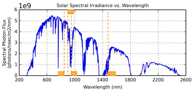

虽然Ouster的技术适用于各种波长,但其激光雷达传感器的一个独特特点是采用了850 nm工作波长。激光雷达传感器中的激光器必须克服周围的环境光才能“看”到障碍物。因此,激光雷达工程师通常会选择低太阳光通量区域的工作波长,以简化系统设计。而Ouster与这一趋势背道而驰,选择了在850 nm波长下工作。
固态化热潮下 一款“经济型”128线激光雷达横空出世
上图为地面太阳光子通量与波长的关系曲线,在850 nm波长处的太阳光比传统激光雷达系统的工作波长905 nm、940nm、1550 nm分别高约2倍、10倍和3倍
由于Ouster的波长选择与产业其它厂商背道而驰,因而其产品呈现了许多特色的外观。但是,Ouster突破性的专利技术之一便是出色的环境光抑制性能,即使考虑太阳光谱的差异,也使Ouster传感器探测到的有效环境光通量远低于其他厂商其他波长的激光雷达传感器。Ouster的专利技术把通常不利的因素转变成了许多关键优势:

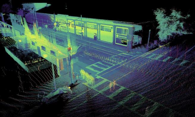

单颗OS-1 64激光雷达传感器的点云输出
