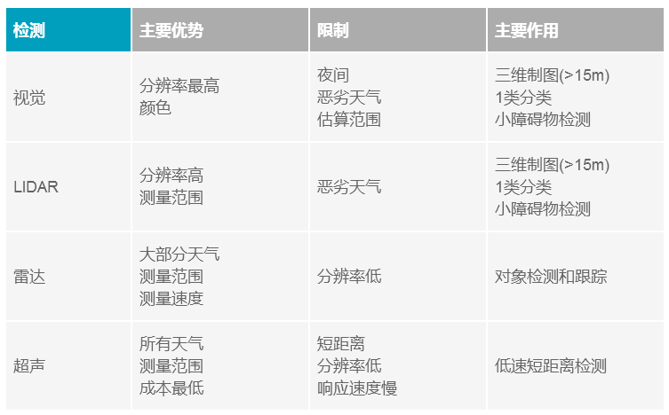

自主系统很大程度上以融合的传感模块所收集的高保真数据为基础,从而为AI和算法提供依据。行业普遍采用的传感器包括雷达、激光雷达、视觉、超声波和惯性传感器。下表着重介绍每种传感器的优点和局限性,强调系统中需要多个传感器。
