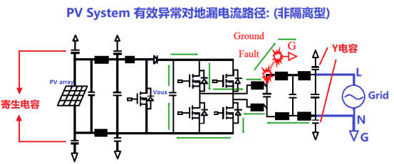

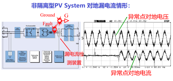

【非隔离型PV系统对地漏电】
由于输出侧直接接地,如有人触碰到输出端任何一条线,都会导致电流通过人体和大地形成漏电回路。
图 1
图 2

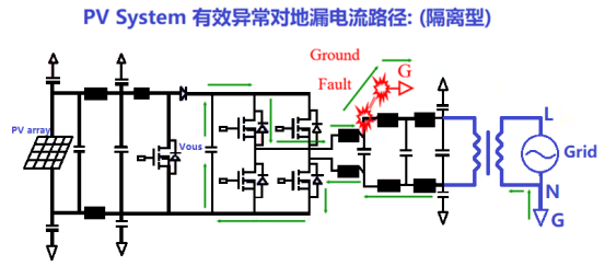

【隔离型PV系统对地漏电】
而加入隔离型变压器之后,一次和二次端都没有直接连接大地。这时候触碰输出端,则不会形成有效的漏电回路。
图 3
图 4

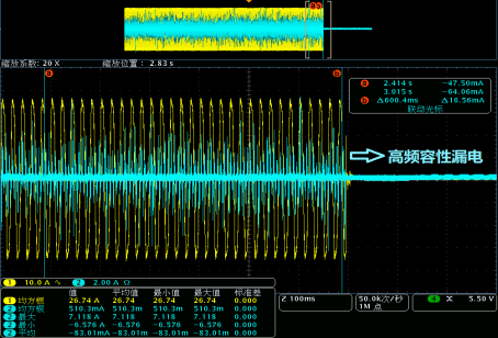

【高频对地漏电】
而重点关注的高频漏电,不受输出端是否加有隔离变压的影响,始终存于系统回路中。
其产生的原理:由于逆变器在高频切换时,部分输出电流会经由EMI Y电容流经PV 组件对大地的寄生电容后,再流回逆变器,因此只要由EMI的Y电容或PV 组件的寄生电容越大,所产生的高频对地漏电流也越大,而逆变器的输出电流被影响的程度,也就越严重。
图 5

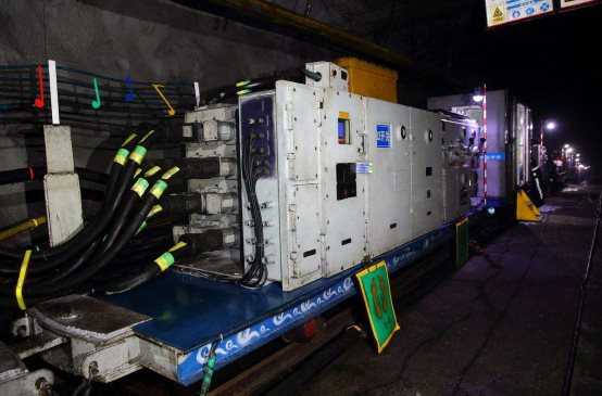

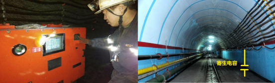

矿井变频器在井下工作及漏电产生情况就与光伏逆变器类似。
timg
图 7
矿井变频器由于其特殊的结构,早期经常会引起煤矿漏电保护系统做出误判,导致在正常的生产情况下,漏电保护系统向断路器发出错误的断电信号,对煤矿安全生产造成了严重的事故隐患。
加入变频器导致煤矿漏电保护系统误判的原因主要有以下2点:
①   变频器内部产生高次谐波引发漏电电流:
变频器整流过程中产生的矩形方波和逆变过程中经PWM调制形成的脉冲方波除了含有基波外都还含有高次谐波 ,这样输出线路中也就含有基波和高次谐波,由于井下电缆对地电容的存在,且电机机壳之间、绕组对地之间还有寄生电容,以及机器内部本身有Y电容。高次谐波会在电容上产生电流,即零序电流,从而使得煤矿漏电保护器系统误判,发出断电信号;

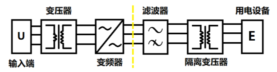

由变频器自己产生的高次谐波,对整个矿井系统产生的不良影响,可以通过硬件的方式处理。如: 安装输出滤波器、电抗器限制、变压器隔离等方法。
另外,设备的接地与否,以及绝缘阻抗值的检测也越来越显得重要,它能监控设备对地阻抗的实时值,能反应设备在长时间工作后有无泄漏电流等问题。
硬件修正法:
图 9
软件修正改法:
在经过一系列的硬件处理过后,高次谐波漏电会被去除大部分,但仍然会留下一小部分。而且会趋向于平滑。对于此时的平滑漏电,一般采取提高变频器保护阈值的方法来操作。每个矿井的环境有所不同,所以这个阈值的选择也需要分别调试

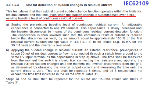

这时,我们再来反观IEC62109中的检测要求。测试模型中其实并没有检测高频容性漏电的要求。有的则是在高频容性漏电的基础上突加阻性漏电,以检验这时候突变漏电的可靠性。
图 11

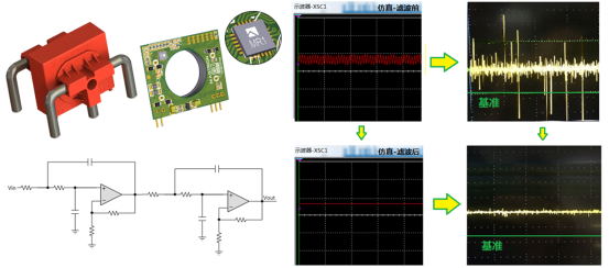

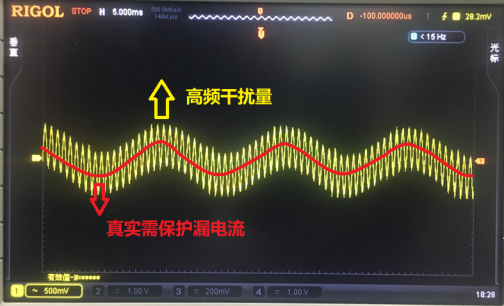

【主硬件处理】:
光伏逆变器通过自身硬件滤除大部分高频干扰漏电。但光靠硬件无法完全去除干净,此时传感器通过自身内部集成的低通滤波,把检测到的信号再一次滤除。将真正需要关注的漏电流以主体形式体现出来。
仿真验证测试如下:
针对逆变器内部剩余存在的高频漏电,通过调节低通滤波可以将其控制到合理位置。
图 14

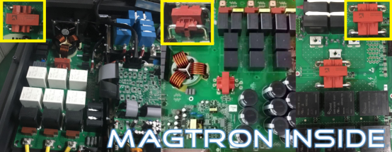

客户端实际应用:
图 15
Magtron 基于市场实时的最新需求,不断升级完善。针对主流逆变器单机功率不断上升的行情。匹配大功率机器更大量程,更低功耗,及更高稳定度。Magtron致力于解决工业类,电动汽车类等各项漏电问题,为各行业电力设备保驾护航。
