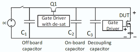

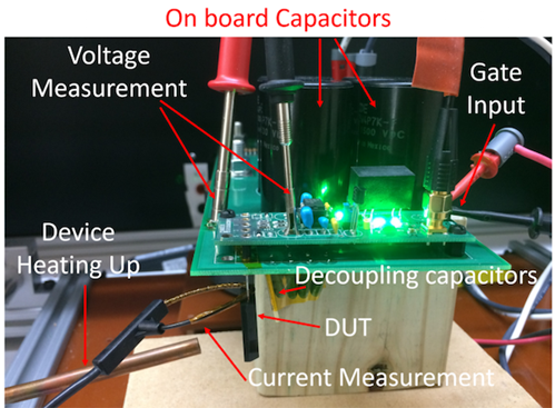

测试电路(图1a和1b)设计用于评估各种工作条件下1200 V,80mΩ碳化硅MOSFET(Littelfuse LSIC1MO120E0080)(图2)的短路能力。 高带宽,高压无源探头用于测量漏极 - 源极(VDS)和栅极 - 源极(VGS)电压; Rogowski线圈用于器件电流(IDS)测量。
image.png?imageView2/2/w/550
图1a。 短路测试电路原理图
图1b。 短路测试设置。 丙烯酸外壳围绕测试装置,以在发生灾难性器件故障或爆炸时保护设备和实验者。

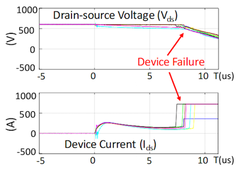

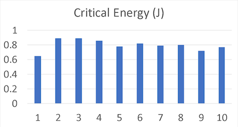

图3显示了室温下600 V漏极电压和20 V栅极电压的10个样品的短路测试结果。图4和图5显示了破坏性故障的短路耐受时间和临界能量结果。 这些器件的结果分布均匀,短路电流约为250 A,所有器件的短路耐受时间均大于7μs。
图3.不同器件的短路测试结果
图5. 600V DC漏极电压下的临界能量

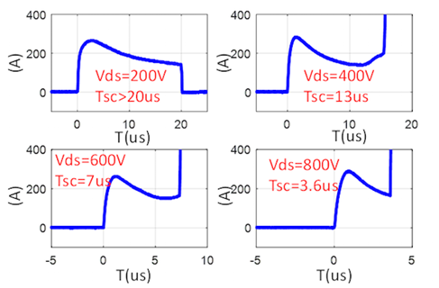

图6显示了在栅极电压为20V时,各种漏极电压从200 V到800 V下的短路测试结果。虽然峰值电流相似,但在250 A左右的情况下,短路耐久时间从200 V的20µs以上下降到800 V的3.6µs,随着直流母线电压的增加,瞬时功耗也显著增加。因此,温升更快,导致短路耐受时间更短。
图6.不同直流漏极电压下的短路

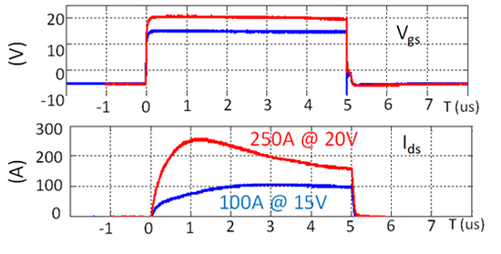

图7给出了当漏极电压为600 V时,栅极电压为15V和20V时的测试结果,结果表明峰值电流与栅极电压密切相关,从20V栅极电压的250 A下降到15V栅极电压下的100 A,支持了设计权衡理论。关于驱动电压/导通电阻/短路峰值电流与耐久时间的关系,本文前面对此进行了讨论。研究发现,对器件的短路耐久时间没有明显影响的其他因素是器件的外栅电阻和环境温度。
图7.具有不同栅极驱动电压的短路

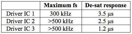

表1比较了不同驱动器芯片与33 pF消隐电容的性能。 结果表明,每个芯片都可以在1-4μs内击穿期间保护碳化硅MOSFET。它们中的每一个还具有“软关断”功能,可在短路条件下缓慢关断器件,以保护MOSFET和驱动芯片。
表1.商用驱动器芯片评估
