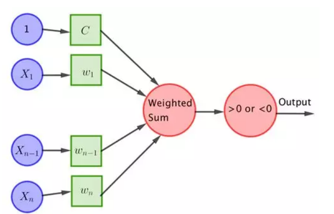

这种神经网络的一个早期例子是一种叫做感知机的单层系统,人们用它来模拟单个神经元。感知机的概念是由Frank Rosenblatt在1962年提出的,它的典型结构如下图所示:
image.png?imageView2/2/w/550
向感知机输入n个数字X1、X2......Xn。然后将每个Xi乘以一个加权wi,并将所有这些乘积相加,得到它们的和
w₁X1+w₂X2+...+wnXn
如果这个和大于某个阈值C,则返回1,其他情况则返回0。也就是说,如果
w₁X1+w₂X2+...+wnXn-C > 0,
那么,感知机返回1;如果
w₁X1+w₂X2+...+wnXn-C ≤ 0,
那么感知机返回0。
对于数字识别问题,数字图像的提取特征就是输入Xi,感知机的判断是,这个数字是3还是4。训练感知机的过程包括要找到合适的加权wi和阈值C,使得感知机能够始终如一地识别出正确的数字。要做到这一点,需要谨慎使用基于统计的数学优化算法。

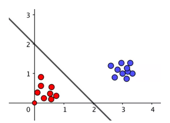

例如,假设我们仅从图像中提取两个特性:X1和X2,其中X1可能计算图像中直线的数量,X2能计算图像中线条交叉的次数。
现在,每个手写数字(比如3或4)的图像都有两个数字来描述,因而可以定位在一个坐标系中。由于数字3通常没有直线段,也没有交叉线,它的图像很可能对应于坐标系中接近 (0,0) 的点。数字4有三条直线段和1个交叉点,它的图像可能在点 (3,1) 附近。
对于给定的w₁、w₂和C,感知机中的和是
w₁X1+w₂X2-C,
让这个式子等于0就定义了一条直线。 如果感知机能用训练的图像找到w₁、w₂和C的值,使得这条直线将所有对应于数字3的点与所有对应于数字4的点分隔开来,那么,它也就有很大的概率能够正确识别出新的数字图像。如果存在这样一条直线,则称数据是线性可分的。
假设图中红色的点来自代表数字3的图像,蓝色的点来自代表数字4的图像。如果算法使用C=2,X1=X2=1,则加权后的和等于0对应于图中的直线(w₁+w₂-2=0)。对于蓝色的数据点,加权和大于零,对于红色的数据点,加权和小于零,所以算法总是会给出这个数据集的正确答案。
如果数据点不能被一条直线分割,也就是说,数据不是线性可分的,那么可以把这些点扩展到一个更高的维度,并寄希望于在更高维空间它们是线性可分的。一个非常简单的例子是,你可以将图中的点拖拽出屏幕到第三个维度,拖拽的距离对应于它们到点 (0,0) 的初始距离。但是,通常会使用的是更复杂的方法。当然,如果从原始数据中提取的特征是两个以上,那么就可以在更高维度上使用类似的方法。

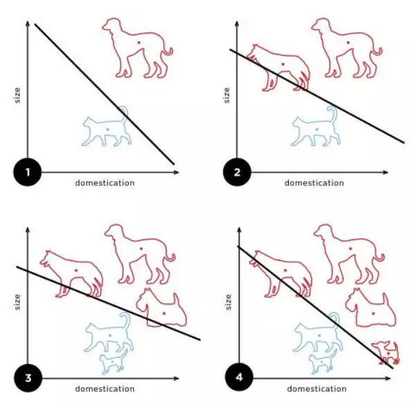

感知机方法也可以用于对猫和狗的图像进行分类:
随着训练数据的增加,算法会更新其选择的直线,也就是会改变常数C和加权w₁、w₂的数值。

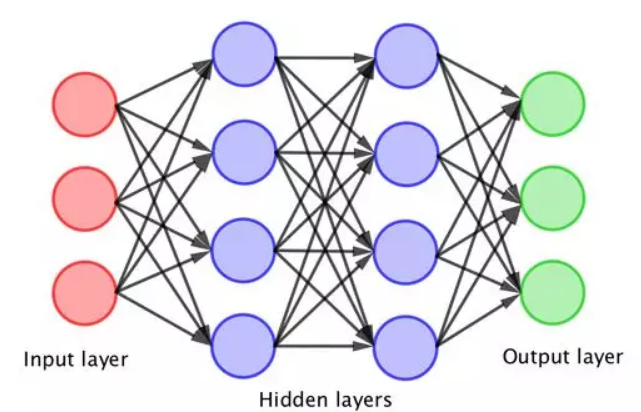

简单的感知机可以被训练来完成许多简单的任务,但很快就会达到极限。显然,将许多感知机耦合在一起就可以进行更多的计算,但这一发展必须等待更强大的计算机的出现。当多层感知机耦合起来形成一个神经网络时,这一重大突破就出现了。这种神经网络的典型结构如下图所示,它包括输入层、隐藏层和输出层。在这种情况下,输入会组合起来以触发感知机的第一层神经元,由此产生的输出也会组合起来以触发下一层神经元,最后,这些组合起来给出最终的输出。
层数越多,神经网络就越“深”。然后,这样一个神经网络就会通过为上面的神经元之间的每个连接分配加权而得到训练。这个过程是为了模仿大脑神经通路强化或衰减的方式。深度学习描述了训练这样一个神经网络的过程。
事实上,神经网络算法之所以可能实现,是由新的数学优化算法的发展与强大的计算能力结合的结果。在为神经网络寻找合适的加权wi的过程结束之时,我们得到了一个黑箱,它可以非常快速地运行并做出“决策”。
