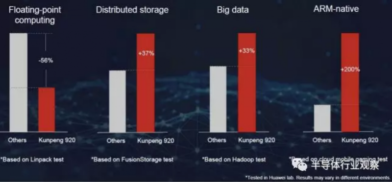

华为最近发布了Arm服务器芯片Kunpeng 920(鲲鹏920),以及基于该处理器的三款TaiShan(泰山)服务器。从性能参数看,鲲鹏920基于ARMv8架构,采用7nm工艺,可以支持64个内核,主频可达2.6GHz,集成8通道DDR4和100G RoCE以太网卡。此外,鲲鹏920还支持PCIe4.0及CCIX接口,可提供640Gbps总带宽。
据华为称,基于鲲鹏920的三款服务器包括均衡型、存储型和高密型三个机型,华为云利用泰山服务器实现了“20%的计算性能提升”。华为首席战略营销官徐文伟在发布会强调,鲲鹏920不是要取代英特尔芯片,其主要应用场景包括快速增长的大数据、分布式存储和Arm原生应用等。华为与英特尔将继续保持长期战略合作伙伴关系,并继续共同创新。日益复杂的计算环境需要异构系统才能满足不同的需求,无论CPU、GPU还是FPGA,都有各自的优缺点。x86和Arm架构额CPU也可以在同一个云平台上实现无缝集成,发挥各自的优势。
image.png?imageView2/2/w/550
从华为公布的测试数据来看,鲲鹏920在Arm原生应用方面的优势最为明显,具有2倍于同类产品的性能。除了安卓APP和移动游戏外,基于Arm的IoT平台应该也是鲲鹏920的主要应用场合。从华为OceanConnect物联网平台的突出表现可以看出其Arm服务器的未来布局。

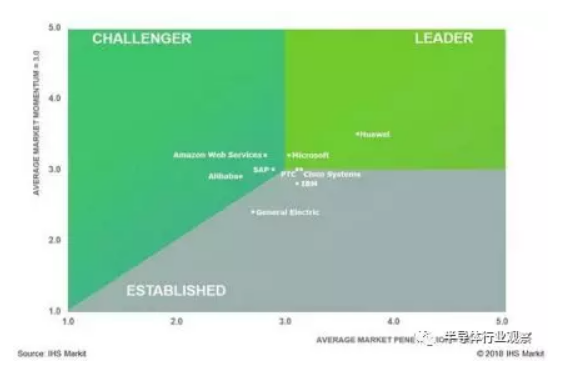

华为云虽然进入云计算市场较晚,但已经凭借全栈技术能力入选Gartner的中国Cloud IaaS第一梯队,成为一个Hyperscale云服务商。最近IHS发布的全球IoT平台供应商评估报告将华为OceanConnect物联网平台评为行业领导者。该报告从市场表现和市场势头两个方面,对包括微软、亚马逊、阿里云、GE、IBM、思科和SAP等9家全球物联网平台供应商进行综合评估。华为在设备连接数、战略承诺、设备增长率、市场广度、生态发展和技术创新等6个维度上均处于行业领先位置。
