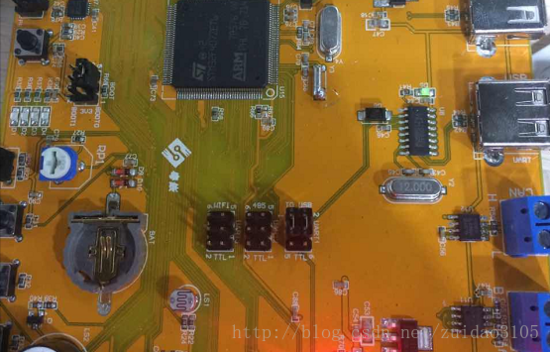

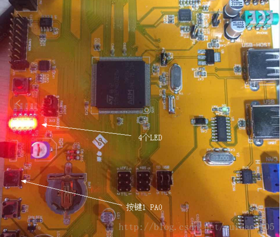

相关说明:1) 这里用到的串口是:PA9(USART1 TX)和PA10(USART RX)
            控制的led灯是:PE13、PE14、PF9、PF10,其中,低电平时,灯亮。
            用到的按键是 PA0,并且按下的时候为低电平
        2) 在相关函数中用到了  PFout(9) = 1;  PFout(10) = 1; PAin(0) == 0;

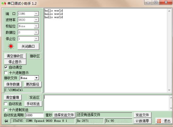

5、结果和现象显示
1) 每当按下一次 PA0 按键,串口助手就会接收到发送过来的数据 "hello world" 如下图所示

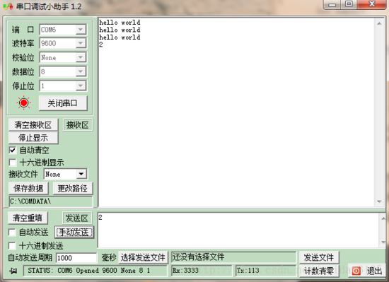

2) 在串口助手的发送区发送 2 时,四个LED亮了 如下图所示
并且与此同时,2 也在串口助手中显示出来了

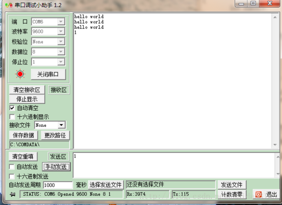

3) 在串口助手的发送区发送 1 时,四个LED灭了,如下图所示
并且与此同时,1 也在串口助手中显示出来了
