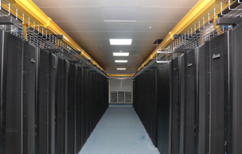

2018年5月7日,武汉众维亿方大数据科技有限公司“临空港”数据中心项目在汉正式启动,项目总投资130亿元,将打造中国华中地区最大的国际5A数据中心。在不到6个月的时间内,台达提供的整体解决方案已完成10个模块化数据中心的部署,助力临空港数据基地一期项目顺利完工,即将迎接包括百度、爱奇艺等知名互联网企业的入驻。
image.png?imageView2/2/w/550
部署超大规模IDC 选择台达预制微模块数据中心
武汉素有“九省通衢”之称,正着力打造互联网世界的“九州通衢”。近年来,大批国内外互联网巨头纷纷来汉布局,武汉正成为中国互联网领域的新锐力量。其中,武汉临空港经开发区借着中国经济地理中心的区位优势与中国首个“国家网络安全基地”的产业优势,致力于打造“网络安全产业港”,吸引了众多国内外知名企业投资布局,由武汉众维亿方大数据科技有限公司打造的“临空港数据基地”即为其中拳头项目之一,建成后将实现两万个机柜的规模,并聚集一批优秀的互联网及行业企业落户武汉。

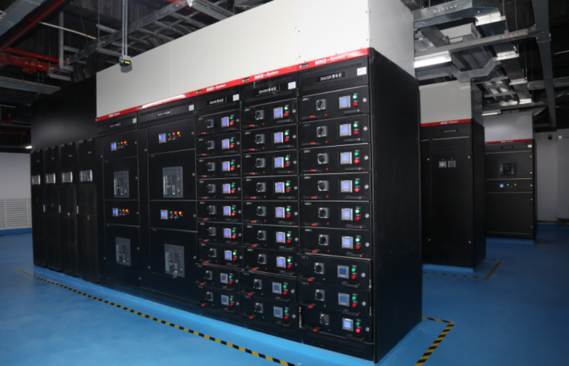

临空港数据基地一期项目从2018年5月起正式实施。台达提供的预制微模块数据中心解决方案,包含:UPS、高兼容智能配电柜、高密度机柜、预工程化的机柜顶部走线模块、PDU、气流遏制系统、数据中心基础设施管理系统(DCIM)。针对数据基地用户需求,分别从高可用性、快速建制和绿色节能三方面设计,具有极佳的扩容性、高可用性和易管理性。
由于过往传统数据中心的建设方式存在着耗能高、可用性差、建设周期长等问题,“微模块”成为数据中心新趋势。台达预制微模块数据中心方案已经相当成熟,其优势包括工厂集成和测试以简化并加速现场安装,同时确保运行更具预见性和可靠性。在临空港数据基地的工程现场,台达工程人员只需将预制模块进行简单地拼装,逐个泊位就行了,每一个模块及每一个模块的内部结构都遵循标准化的安装程序。这种建设模式简化了工程量,降低了工程难度,缩短了建设工期,也降低了成本。在一期项目中,台达已部署10个微模块机房,2318个机柜以及配电机房,并通过数据中心基础设施管理系统(DCIM)----InfraSuite Manager实现对各机房的温湿度、精密空调漏水报警、蓄电池的电压电阻温度监控以及UPS 电流电压监控预警。全部完成只花费了不到6个月时间,高效率深受客户认可。

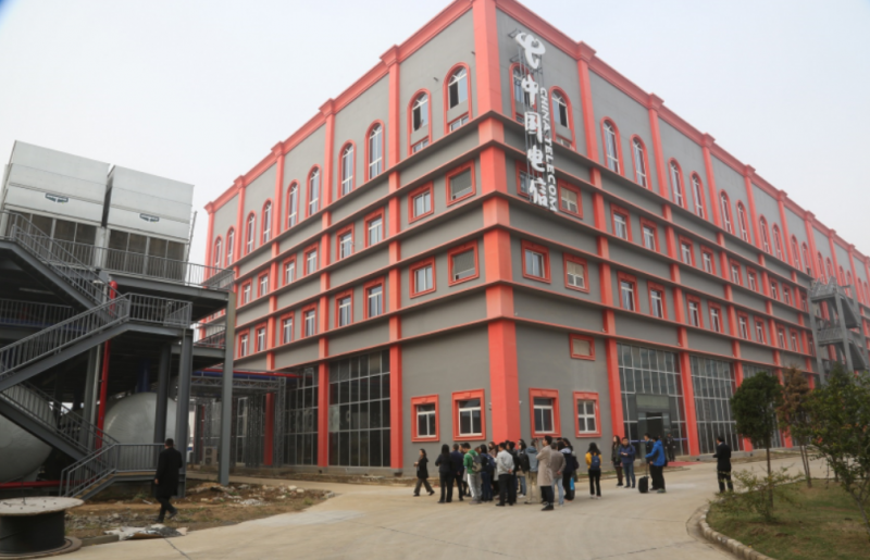

响应湖北省政府和武汉市政府的互联网“大链接”战略,临空港数据基地以国际5A级数据中心为建设目标,建成后将成为华中区最大的互联网数据中心,加快智慧城市基础设施升级,满足临空港乃至武汉市、华中区最严苛的网络数据服务要求。
