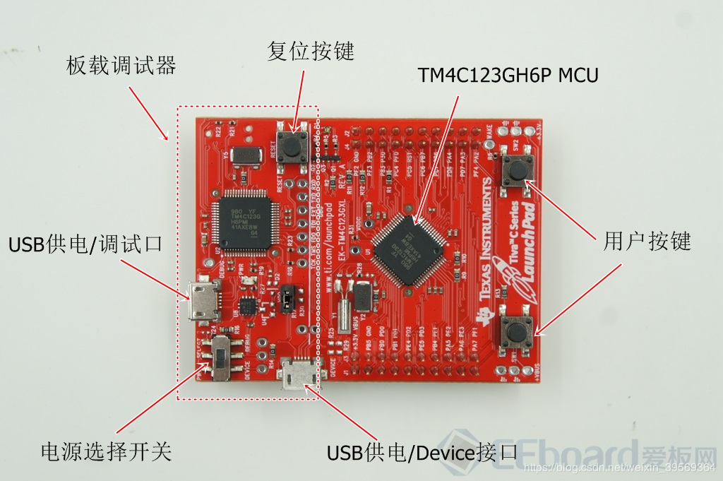

Launchpad系列是Ti德州仪器推出的一系列低成本开发评估套件,即使放到现在,这系列的MCU仍旧不失为一款优异的微控制器芯片。Ti Launchpad平台的另一个系列板卡——Tiva C系列的TM4C123G Launchpad评估套件EK-TM4C123GXL,基于高性能的ARM Cortex-M4处理器。

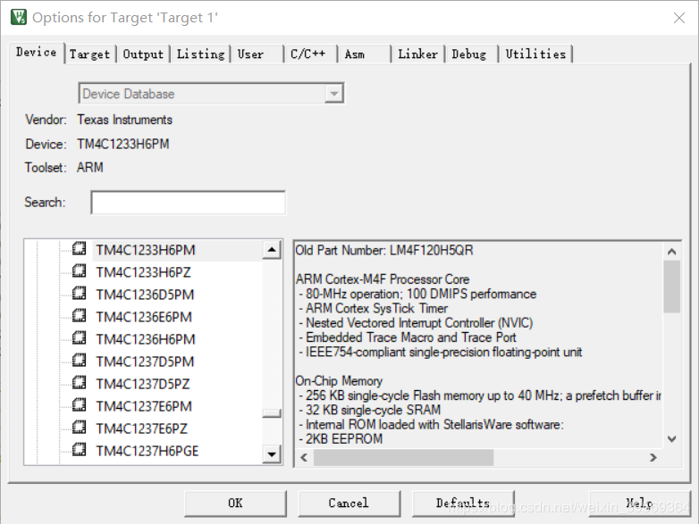

3.点击魔术棒改上相应的芯片型号
在这里插入图片描述

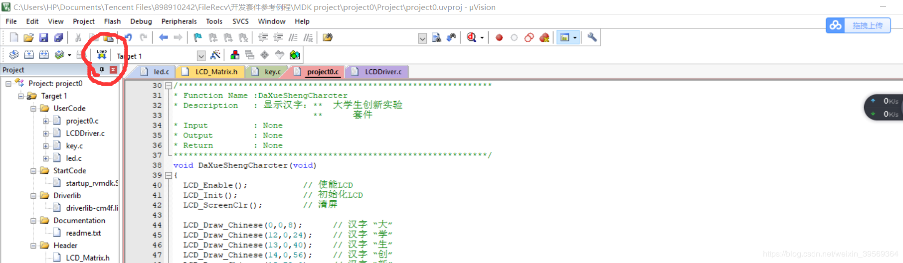

6.然后连接板子,点击LOAD即可下载程序

7.在此附上MDK版LCD例程链接:https://pan.baidu.com/s/12znufMWugqmlV4oWxVIITQ
提取码:xxxe

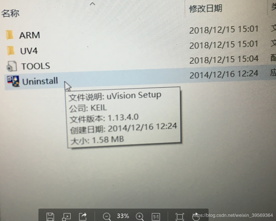

8.上面的例程使用keil4版写的。由于keil4的project和keil5不相互兼容,为了让keil5可以打开keil4的工程,我们还需要安装MDK v4 Legacy Support。需要下载你们自己相应版本的支持。大家可以上官网下载。(MDK5打开MDK4项目工程时出现的不兼容及解决方法:https://blog.csdn.net/qq_38410730/article/details/79742065)
在这里插入图片描述
或者从我的百度云连接下载(我的MDK5版本是1.13.4.0):
链接:https://pan.baidu.com/s/1lr3LHNTxQWQHKcCfYMhcfA
提取码:j70s

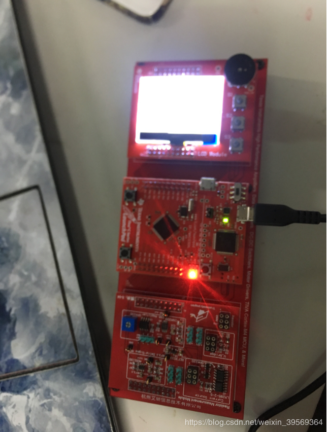

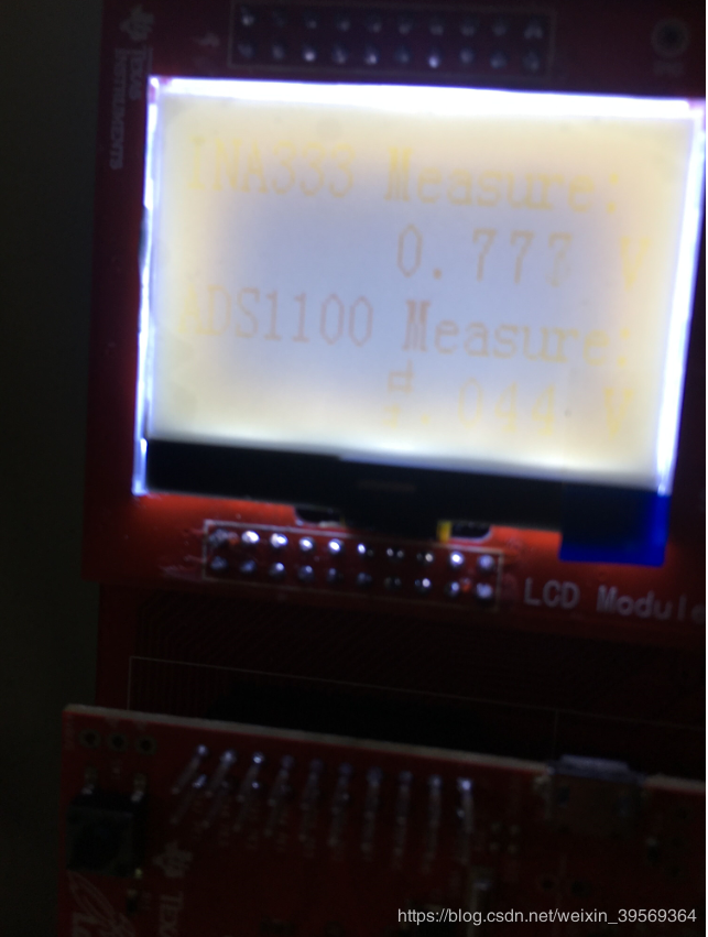

10. 下载后:可以看到LCD上显示的内容了!We done!
在这里插入图片描述在这里插入图片描述
