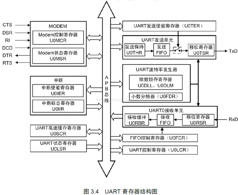

LPC1100系列微控制器UART  LPC1100系列Cortex-M0微控制器具有一个符合16C550工业标准的异步串行口(UART)。此口同时增加了调制解调器(Modem)接口,DSR、DCD和RI Modem信号是只用于LQFP48和PLCC44封装的管脚配置。
 特性
 16字节收发FIFO;
 寄存器位置符合16C550工业标准;
 接收器FIFO触发点可为1、4、8和14字节;
 内置波特率发生器;
  用于精确控制波特率的小数分频器,并拥有赖以实现软件流控制的自动波特率检测能力和机制;
 支持软件或硬件流控制执行;
 包含标准Modem接口信号(CTS、DCD、DTS、DTR、RI、RTS);
 支持RS-458/EIA-485的9位模式和输出使能。

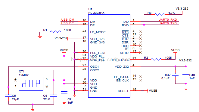

先看一下板子上UART的原理图
PL-2303HX是一款UART-USB芯片,这里先不管其原理,我们只学习如何将数据从CPU发送到这个TXD RXD处。

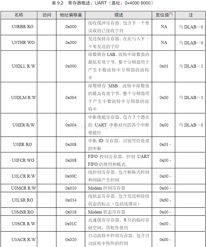

一、LPC11C14 UART 寄存器描述
这里只贴出部分
具体寄存器分析,这里不再阐述,先看一下在头文件中我们这样定义
/*------------- Universal Asynchronous Receiver Transmitter (UART) -----------*/
/** @addtogroup LPC11xx_UART LPC11xx Universal Asynchronous Receiver/Transmitter
typedef struct
  union {
  __I  uint32_t  RBR;                   /*!< Offset: 0x000 Receiver Buffer  Register (R/ ) */
  __O  uint32_t  THR;                   /*!< Offset: 0x000 Transmit Holding Register ( /W) */
  __IO uint32_t  DLL;                   /*!< Offset: 0x000 Divisor Latch LSB (R/W) */
  union {
  __IO uint32_t  DLM;                   /*!< Offset: 0x004 Divisor Latch MSB (R/W) */
  __IO uint32_t  IER;                   /*!< Offset: 0x000 Interrupt Enable Register (R/W) */
  union {
  __I  uint32_t  IIR;                   /*!< Offset: 0x008 Interrupt ID Register (R/ ) */
  __O  uint32_t  FCR;                   /*!< Offset: 0x008 FIFO Control Register ( /W) */
  __IO uint32_t  LCR;                   /*!< Offset: 0x00C Line Control Register (R/W) */
  __IO uint32_t  MCR;                   /*!< Offset: 0x010 Modem control Register (R/W) */
  __I  uint32_t  LSR;                   /*!< Offset: 0x014 Line Status Register (R/ ) */
  __I  uint32_t  MSR;                   /*!< Offset: 0x018 Modem status Register (R/ ) */
  __IO uint32_t  SCR;                   /*!< Offset: 0x01C Scratch Pad Register (R/W) */
  __IO uint32_t  ACR;                   /*!< Offset: 0x020 Auto-baud Control Register (R/W) */
       uint32_t  RESERVED0;
  __IO uint32_t  FDR;                   /*!< Offset: 0x028 Fractional Divider Register (R/W) */
       uint32_t  RESERVED1;
  __IO uint32_t  TER;                   /*!< Offset: 0x030 Transmit Enable Register (R/W) */
       uint32_t  RESERVED2[6];
  __IO uint32_t  RS485CTRL;             /*!< Offset: 0x04C RS-485/EIA-485 Control Register (R/W) */
  __IO uint32_t  ADRMATCH;              /*!< Offset: 0x050 RS-485/EIA-485 address match Register (R/W) */
  __IO uint32_t  RS485DLY;              /*!< Offset: 0x054 RS-485/EIA-485 direction control delay Register (R/W) */
  __I  uint32_t  FIFOLVL;               /*!< Offset: 0x058 FIFO Level Register (R) */
} LPC_UART_TypeDef;
/*@}*/ /* end of group LPC11xx_UART */

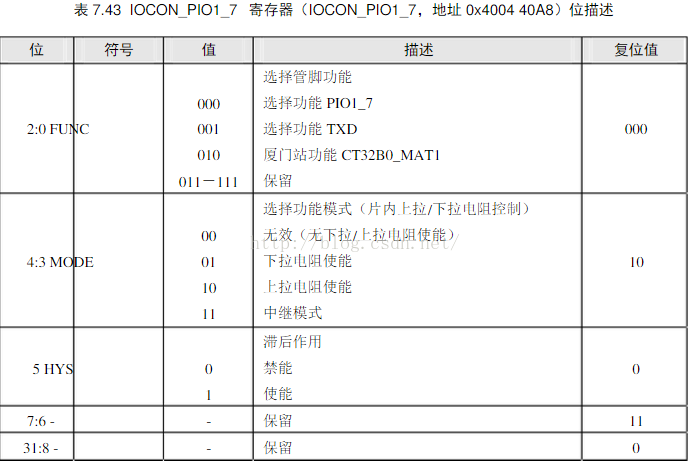

CortexM0 中UART与CPIO口复用,这里看到用到了PIO1_6 与PIO1_7
1、对IO口进行设置
以PIO1_7寄存器为例
可以看到低3位用于配置管脚功能 001为TXD,PIO1_6配置也相同
LPC_IOCON->PIO1_6 &= ~0x07;    /*  UART I/O config */
LPC_IOCON->PIO1_6 |= 0x01;     /* UART RXD */
LPC_IOCON->PIO1_7 &= ~0x07;
LPC_IOCON->PIO1_7 |= 0x01;     /* UART TXD */

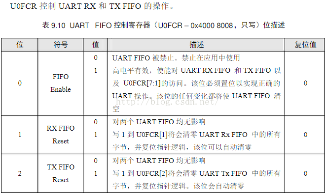

4、UART相应配置
LPC_UART->DLM = Fdiv / 256;
LPC_UART->DLL = Fdiv % 256;
LPC_UART->LCR = 0x03;        /* DLAB = 0 */
LPC_UART->FCR = 0x07;        /* Enable and reset TX and RX FIFO. */
第4行 FCR为 FIFO控制寄存器。控制UART  FIFO的使用和模式

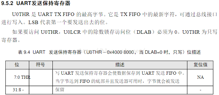

三、发送数据
[cpp] view plain copy
** Function name:       UARTSend
** Descriptions:        Send a block of data to the UART 0 port based
**                      on the data length
** parameters:          buffer pointer, and data length
** Returned value:      None
void UARTSend(uint8_t *BufferPtr, uint32_t Length)
  while ( Length != 0 )
      /* THRE status, contain valid data */
#if !TX_INTERRUPT
      while ( !(LPC_UART->LSR & LSR_THRE) );
      LPC_UART->THR = *BufferPtr;
#else
      /* Below flag is set inside the interrupt handler when THRE occurs. */
      while ( !(UARTTxEmpty & 0x01) );
      UARTTxEmpty = 0;  /* not empty in the THR until it shifts out */
#endif
      BufferPtr++;
      Length--;
  return;

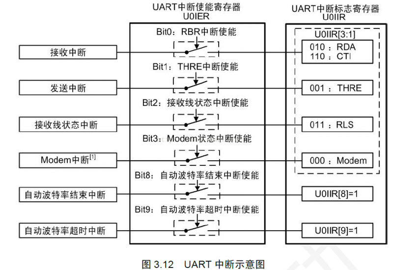

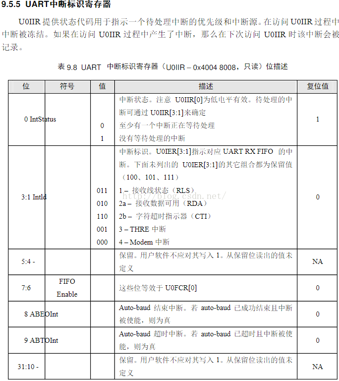

下面学习一下UART中断
对于UART接口来说,有两种情况可以触发UART接收中断:接收字节数达到接收FIFO的触发点(RDA)、接收超时(CTI)。
(1) 接收字节数达到接收FIFO中的触发点(RDA)
     LPC1100系列Cortex-M0微控制器UART接口具有16字节的接收FIFO,接收触发点可以设置为1、4、8、14字节,当接收到的字节数达到接收触发点时,便会触发中断。
     通过UART FIFO控制寄存器U0FCR,将接收触发点设置为“8字节触发”。那么当UART接收8个字节时,便会触发RDA中断(注:在接收中断使能的前提下)。
下面看一下IIR
