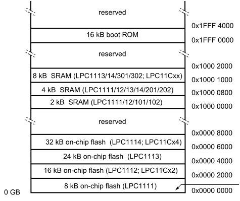

ARM复位后程序从0x00地址开始执行代码,所以一般都会有将Flash地址映射到0x00的过程。但对于这一款Cortex M0的启动代码比较简单,从存储分布图中我们可以看到LPC11C14拥有32K的片内Flash,地址范围是0x0000 0000 ~ 0x0000 8000,当我们将程序(小于32K)烧写进片内Flash时,启动代码中就可以不用再对Flash的地址重新映射。
NXP LPC11C14存储分布图主要看Flash
CortexM0的启动代码进行分析:
