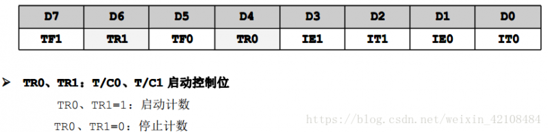

     2、定时器/计数器控制寄存器TCON

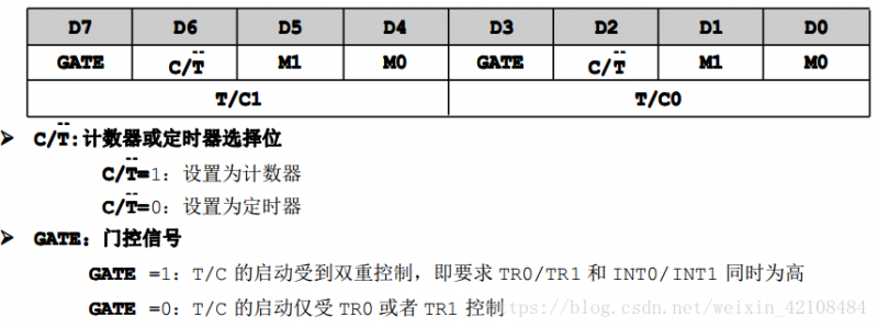

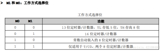

     3、T/C的方式控制寄存器TMOD

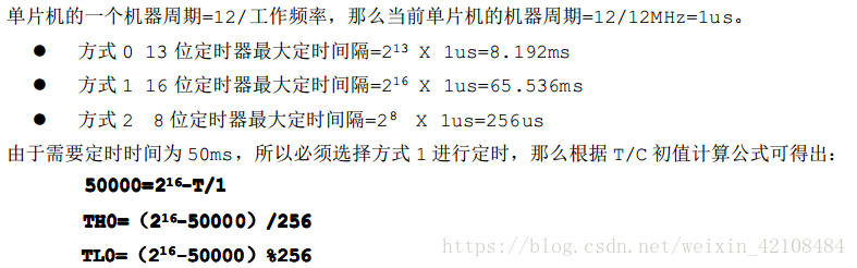

三、定时器的计数初始值计算

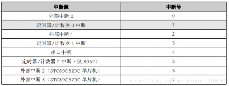

四、中断源及中断信号

TMOD|=0X01;              //选择为定时器0模式,工作方式1(16位),仅用TR0打开启动
TH0=0XFC;              //给定时器赋初值,定时1ms  高8位
TL0=0X18;                //                       低8位(可用软件计算,公司参考上面)

TR0=1;                   //打开定时器0,启动T/C0运行

void Timer0() interrupt 1    //1是中断号
