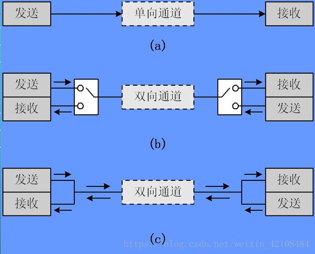

      根据传输方式又分为单工、半双工和全双工三种,如图所示:
串口传输如下图所示:

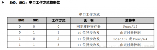

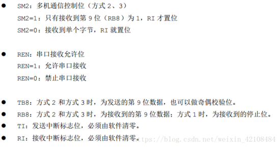

      1、串口控制寄存器SCON
       2、电源控制寄存器PCON
