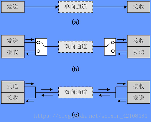

    2、串行通信三种传送方式:
        单工:
               数据传输只支持数据在一个方向上传输
        半双工:
               允许数据在两个方向上传输,但是,在某一时刻,只允许数据在一个方向上传输,它实际上是一种切换方向的单工通信;
        全双工:
               允许数据同时在两个方向上传输,因此,全双工通信是两个单工通信方式的结合,它要求发送设备和接收设备都有独立的接收和发送能力。

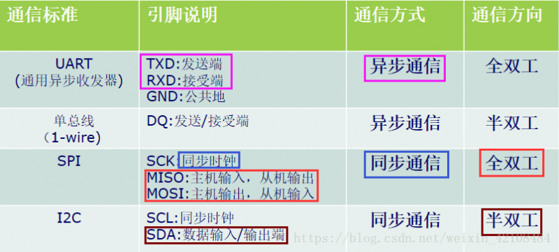

    3、串行通信的通信方式及举例
        同步通信:带时钟同步信号传输。         -SPI,IIC通信接口
        异步通信:不带时钟同步信号。            -UART(通用异步收发器),单总线

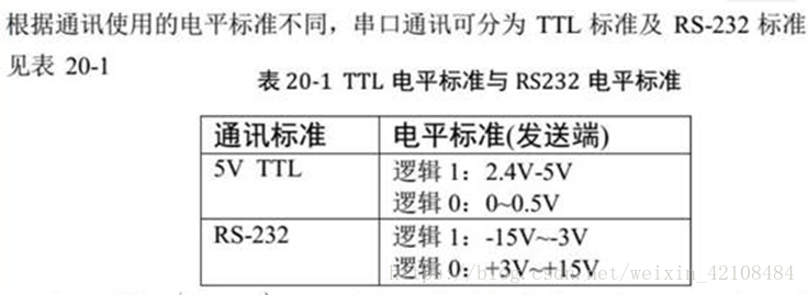

三、串口电平标准及引脚连接方法:
    1、电平标准
     TTL是常见的模块的通讯电平标准:串口wifi、串口蓝牙(4针接口:VCC、GND、TXD、RXD)
     232一般是数据通讯接口:台式电脑的主机背后的九针接口

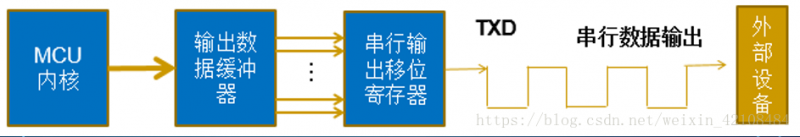

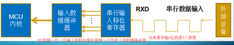

四、STM32串口通信过程
数据接收过程:
数据发送过程:
