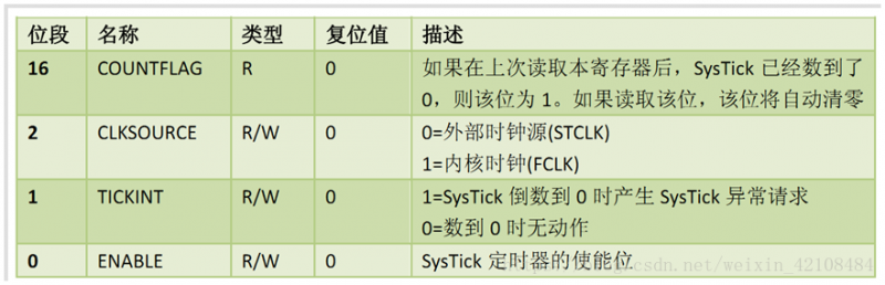

三、systick定时器原理
这个定时器是设置一个初值,然后这个初值减数到0,就是定时完成,完成之后可以产生中断,也可以不使用中断。
第0位是使能位,可以使能或者使能定时器
第1位是使能中断位,减数结束之后是否产生中断。
第2位是时钟选择位,可以选择外部的或者内部时钟作为时钟源。
第16位是标志位,减数到0之后该位被置位1,读取过后自动清清零。

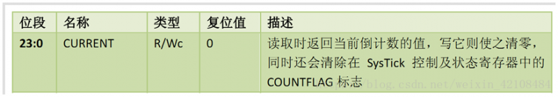

五、SysTick 当前值寄存器- VAL
VAL就是从初值(RELOAD)一直减一,倒数到0的时候,重新将初值(RELOAD)赋给VAL。

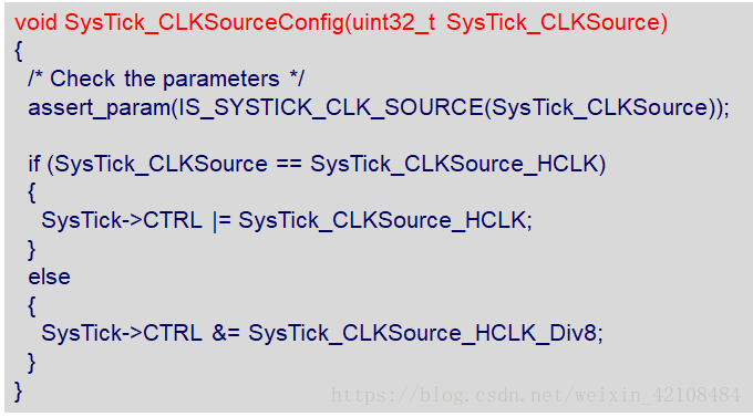

1、选择时钟源

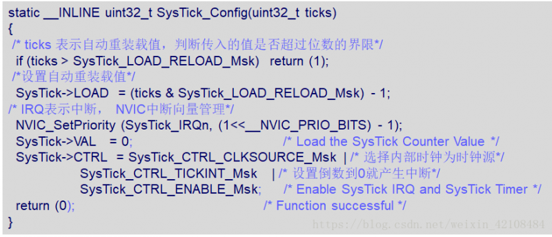

    SysTick_CLKSourceConfig();//选择时钟源 misc.c文件中
    SysTick_Config(uint32_t ticks) //初始化systick,时钟为HCLK,并开启中断 core_cm4.h文件中

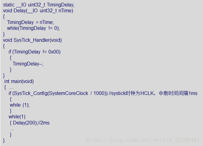

七、用中断的方式实现delay延时
Systick中断服务函数:void SysTick_Handler(void);
