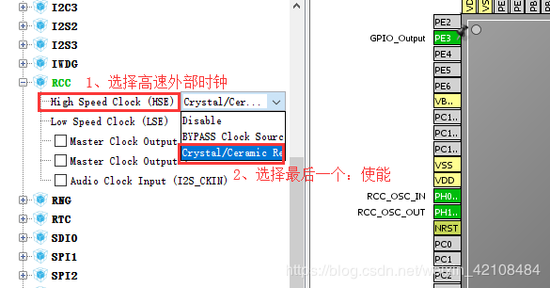

2、在Pinout中找到RCC,配置使能HSE

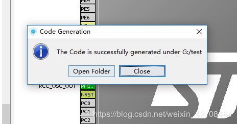

4、如果在最后生成工程()时出现如下问题:
解决办法:
       设置工程的库,选中project----àSettings,拉到最下面找到对应库的路径,最后点击生成代码即可。
