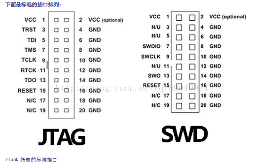

1.swd使用jtag的4根线VCC,GND,JTMS,JTCK 注意 :必须将boot0=0,boot1=x
2.JLINK(20pin)的引脚对应引脚定义如下图

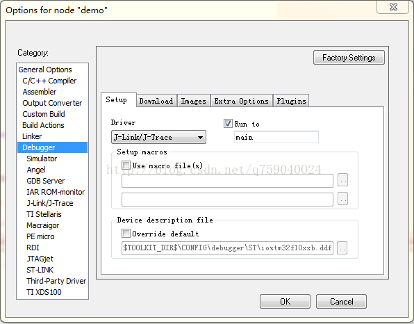

 第一步:Options->Debugger->Setup选项中driver选择Jlink/J-TRAC

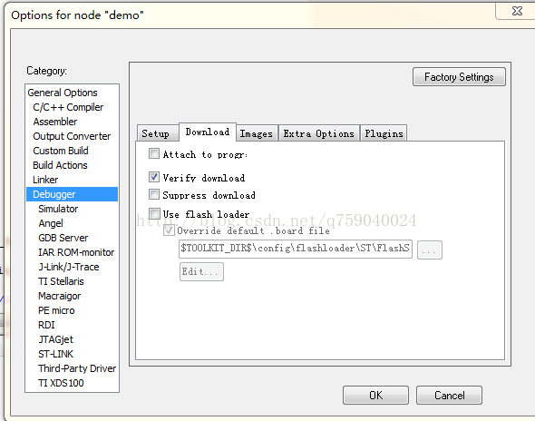

第二步: Options->Debugger->Download选项中我习惯选成verify download(其实不选也没关系)
对于use flash loader,这个选项的意思可能是用iar自带的flash loader去下载程序,不选时使用j-link去下载程序。
我试过选上这个但是下载从来没有成功过,可能还需要设置一些地址。没仔细研究其中的原理,如果哪位大神知道原因请告诉我一声。

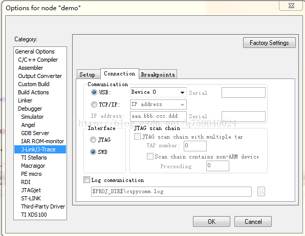

第三步:选择interface为swd如图
