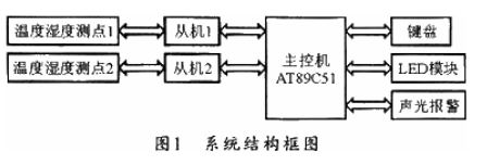

本方案以AT89C51单片机系统为核心来对温度、湿度进行实时控制和巡检。各检测单元(从机)能独立完成各自功能,并根据主控机的指令对温度进行实时或定时采集。测量结果不仅能在本地储存和显示,而且可通过RS-485总线及通信协议将采集的数据传送到主控机。以便进行进一步的分析、存档、处理。主控机负责控制指令的发送,并控制各个从机进行温度采集,收集测量数据,同时对测量结果(包括历史数据)进行整理、显示和打印。主控机与各从机之间能够相互联系、相互协调,从而达到系统整体统一和谐的控制效果。图1所示是本系统的结构框图。
该方案主控机和从机完全由单片机实现,采用该方案完全可满足农业上部分需求。在图1中,从机部分实现的功能几乎和主机是对等的,但会接受主机发送过来的命令。

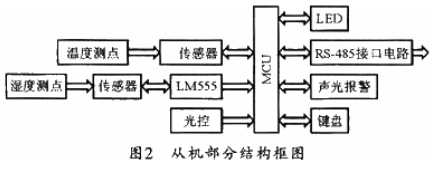

图2所示是该系统从机部分的结构框图。该方案采用数字式DS18B20作为温度传感器,该芯片在采集温度信号时,具有大范围、高精度、数字量输出的特点。CHR-01湿度传感器采集的信号可利用LM555振荡器将电流信号转化成频率信号。选用CHR-01国产元件主要是其价格便宜。

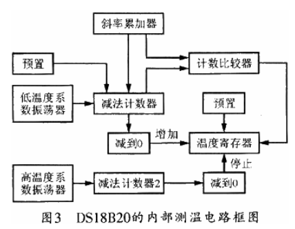

3.1 DS18B20的测温原理
DS18B20的测温原理如图3所示,图中,低温度系数晶振的振荡频率受温度的影响很小,主要用于产生固定频率的脉冲信号并送给减法计数器1,高温度系数晶振在温度变化时,其振荡频率有明显改变,它所产生的信号可作为减法计数器2的脉冲输入,图中隐含着的计数门打开时,DS18B20即对低温度系数振荡器产生的时钟脉冲进行计数,进而完成信号采集。

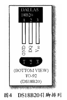

在DS18B20中,DQ为数字信号输人/输出端;GND为电源地;VDD为外接供电电源输入端。图4是DS18B20的引脚排列图。
DS18B20在光刻ROM中的64位序列号是出厂前被光刻好的,它可以看作是该DS18B20的地址序列码,这样就可以实现一根总线上挂接多个DS18B20的目的。
有两种方法可确保DS18B20在有效转换期内得到足够的电源电流。第一种方法是在温度变换时,在I/O口接一个强的上拉。第二种是将其连到VCC外部电源,这样就不用在I/O口接强上拉,也可在温度变换期间使口线保持高电平。以在变换时间内允许其它数据在单总线上传输。也可使用外部电源通过发跳过ROM命令和变换命令T来完成温度变换。需要注意的是:在工作状态,GND不能悬空。

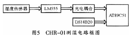

CHR-01湿度探测振荡电路由电阻型高分子膜湿敏电阻、LM555集成芯片及相关的电子元件组成,并采用AT89C51单片机作为处理器。由于高分子湿敏元件的电阻会随着环境湿度的变化,因而该振荡电路会产生不同的振荡频率。将该信号通过光电耦合和接口元件传送到单片机的计时器中,就可完成信号采集。图5所示是CHR-01测湿电路结构框图。

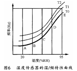

由于不可能事先测定每个标准湿度值所对应的频率值(那样会大大增加工作量,并且也没有必要),所以只对其中某些特定的湿度值进行测量和记录即可。比如在图6所示的湿度传感器特性中,实际的湿度/频率曲线T0(如图6所示)在应用中只需标定A、B、C、D、E五个点的标准值,然后运用数值方法来实现对AB、BC、CD、DE各区间段湿度的近似测量。在此需要强调的是,由于湿敏元件的阻抗是随着温度变化的,这会导致不同温度下的不同湿度/频率曲线(如T1℃下对应的曲线T1;T2℃时对应的曲线T2),故要分别对不同温度下的湿/频曲线进行测定。
DS18B20正好可以完成对温度的标定。因为本测试装置只需标定15℃、20℃、25℃、30℃四条曲线,然后根据数值方法并利用软件便可对15℃~30℃之间任意温度下的湿度进行准确测量。

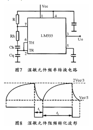

本传感器振荡电路的参数最优化问题是指选择合适的电子元件(Cq和R)来保证湿度传感器的灵敏度和测量数据的单调性。高分子湿敏元件与LM555组成的振荡电路如图7所示。经研究表明,湿敏元件的等效电阻电容混合复杂二端网络在一定频率下可等效为电阻与电容串联结构(如图7所示的Rh和Ch)。其中,Uo表示输出电平,Cq微积分电容。该振荡器的振荡包括:放电和充电两个过程。当送入电压VCC时,Ch和Cq的总压降为零,TR和TH端口电压均小于VCC/3,输出端Uo为高电平1。电源通过电阻R对Ch和Cq充电,以使TH和TR口电压Uo逐渐升高。当其升高到2VCC/3时,LM555内部发生翻转使输出端变低,此后LM555定时器内的放电管导通。Ch和Cq通过Rh和放电管放电。当TR和TH端口电压下降到VCC/3时,输出端又变高。其输出波形如图8所示。若湿敏电阻选CHR-01则R可取2 kΩ,Cq取68 pF。

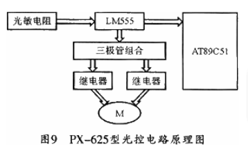

PX-625型光控电路由电阻型薄膜光敏电阻、LM555集成芯片及相关的电子元件组成,它利用三极管的导通和截止来控制电动机的正反转,并将控制信息传给单片机。图9所示是PX-625型光控电路原理图。

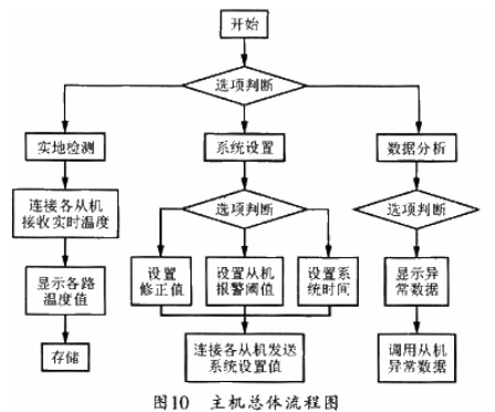

本系统软件主要由主控机程序和从机程序两部分构成。主程序主要实现系统的初始化、数据显示、从机相关信息设定及通信的处理。系统的初始化包括寄存器的初始化(控制寄存器、堆栈、中断寄存器等),通信初始化(串口的初始化,MAX485的初始化,通信缓冲区的初始化),数码管初始化,输出端口的初始化,以及采集、累计数据的初始化。数据显示则包括各类参数、测量数据等的读取和显示屏的刷新。
通信的处理主要是针对主空机与从机的信息交换与处理。主机程序流程图如图10所示。

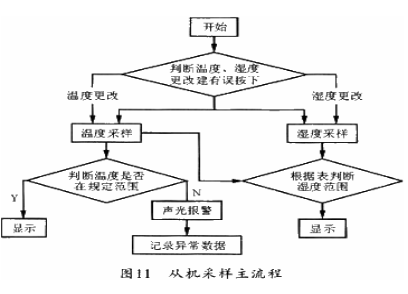

从机程序主要由温/湿度信号采集程序、光控指示程序、报警程序、温度存储程序和响应主机命令程序组成,该从机采样流程图如图11所示。从机响应主机的程序实际上是一个中断处理程序。从机在工作过程中,当检测到主机发送来的命令时,它将停止温度信号采集程序,转而去响应主机的请求。主机命令或请求有以下四种:报警查询、设置从机时间、设置报警阈值和巡检温度。
