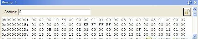

Stack_Size      EQU     0x00000200                          ;开辟一块大小为Stack_Size的栈空间
 AREA    STACK, NOINIT, READWRITE, ALIGN=3
                ;AREA伪指令用于定义代码段和数据段,后跟属性标号。“READWRITE”表示可读写 “READONLY”只读。
                ;根据数据手册知可读写段保持在SRAM区,起始地址为0x1000 0000,堆栈保存在SRAM空间。
                ;只读段保存在Flash区,起始地址为0x0000 0000,代码中的中断向量表保存在Flash空间
                ;在0x0000 0000 存放的是栈顶的地址__initial_sp(即0x1000 0200),在0x0000 0004 存放的是Reset_Handler的地址
Stack_Mem       SPACE   Stack_Size

;cortex-M3规定起始地址必须存放栈顶地址即__initial_sp,紧接着存放复位入口地址,
;这样内核复位后就会自动从起始地址的下32位取出复位地址执行复位中断服务函数。
; Vector Table Mapped to Address 0 at Reset

程序完成如下内容的工作:
        开辟一块大小为Stack_Size的栈空间;
        标号__initial_sp指向栈顶位置;
        定义堆空间大小为Heap_Size;
建立中断向量表Vectors,cortex-M3规定起始地址必须存放栈顶地址即__initial_sp,紧接着存放复位入口地址,这样内核复位后就会自动从起始地址的下32位取出复位地址执行复位中断服务函数。
Reset_Handler复位中断函数中先EXPORT声明Reset_Handler的全局性,然后分别执行外部的函数SystemInit和__main。

图2: debug中 0地址的值0x1000 0200 即栈顶地址, 0x0000 0004 地址值为0x0000 00F9(看反汇编可知该值 即Reset_Handler的入口如下图)。
DCD指令:开辟内存空间,中断向量表建立中使用相当于C语言中的函数指针,每个成员都是函数指针,指向各个中断服务函数。
自此分析了LPC1788的启动,主要包括堆栈初始化,和中断向量表的初始化。LPC1788有内部Flash,所以上点从内部Flash启动,内部Flash的起始地址为0x0000 0000,存放栈顶的地址0x1000 0200。 0x0000 0004存放复位中断的入口地址。LPC1788复位后,从0x0000 0004取出复位入口地址,执行中断复位函数,从而跳转到SystemInit和main C语言函数执行。
