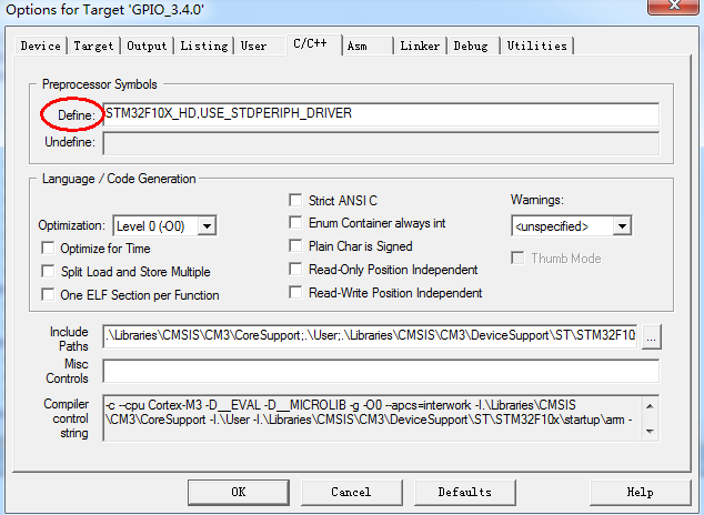

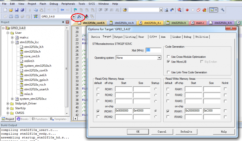

到这里库函数的配置就全部介绍完毕了,建一个工程需要修改这么多配置是不是太麻烦了呢,的确是比较麻烦,最后再给大家介绍一种简单的配置方法,用宏定义配置这些参数,keil MDk 支持在编译器中添加宏定义,这里就以keil MDK为例,给大家介绍。
先在keil MDK中点击tagart option选项,弹出如下图所示窗口:
然后点击C/C++选项,弹出如下窗口:
最后在Difine的方框中添加上需要声明的宏定义即可。
这里总结一下一般工程中需要添加的宏定义:
1. STM32F10X_HD   //选择用户所使用芯片的存储器容量(这里选择的是大容量存储)
2. USE_STDPERIPH_DRIVER //打开标准外设总开关
3. SYSCLK_FREQ_72MHz     //选择时钟频率(默认也是该选项)
4. HSE_VALUE      //选择使用外部高速时钟(默认也是该选项)
