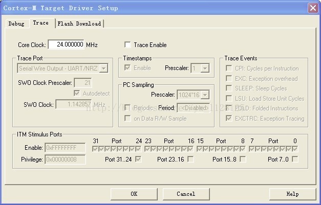

为了保证在MDK中读取正确的程序运行时间,必须对仿真器的跟踪项进行设置。
以ULink2为例:
(1)在工程的“ Option  for Target ..”目标选项界面中,选择标签“Debug”,进行调试设置界面,选择使用“Cortex-M3-ULIK2”作为仿真器,然后点击右侧的“Settings”按键,进入ULINK设置界面。
(2)点击标签“Trace”进入跟踪设置界面,将“Core  Clock:”右侧的编辑区输入你的CPU的频率,例如你的实际CPU运行频率为72MHz。
(3)“Core  Clock”的值决定MDK以什么频率来计算指令周期,因为“Core  Clock”的默认值为10MHz,因此如果不修改这个值的话,MDK计算每条指令的运行时间是按10MHz频率来计算的。只有修改为实际使用的频率值,才能得到正确的指令周期。
  (我用的是芯片型号: stm32f100CB  它的系统时钟为24MHZ)

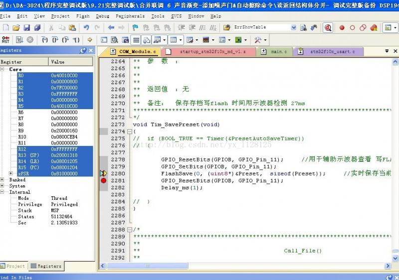

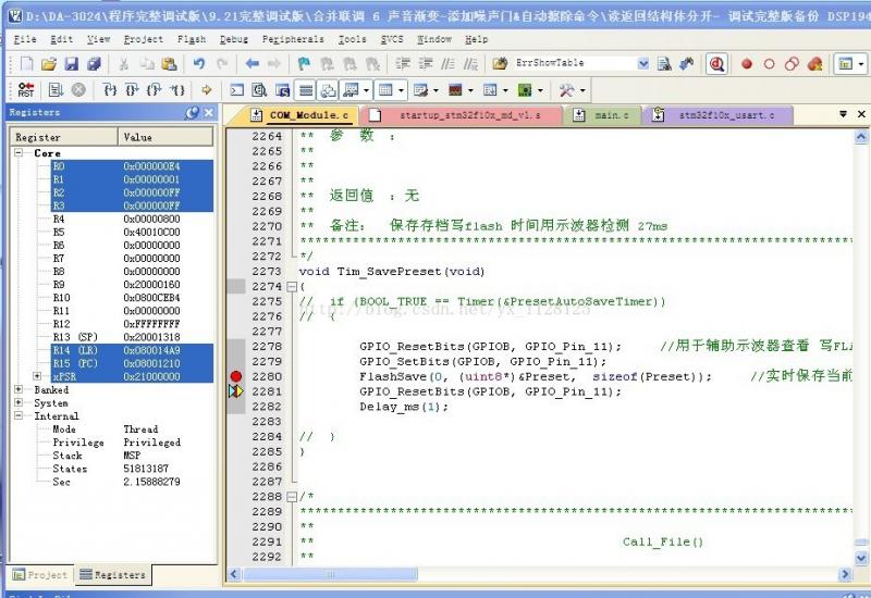

(4)回到kei 调式界面,可在Keil调试时左边,看到Proect Workspace下的Internal 看到sec即是时间,执行断点调试,即可计算时间了。
开始 执行写flash 前: 注意时间为Internal ->sec :2.13051933
 执行完flash 写命令后,注意时间为Internal ->sec :2.15888279
比较一下前后差值: 即为写flash的时间:0.02836346s= 28.3546ms !!!
方法二:通过示波器查看;(我用JTAG 没有实时跟踪语句执行时间,可以用这种方法)
在测试语句先后加上 置位某一管脚 电平的方法 ,通过设置断点,示波器捕捉 高电平 的持续时间---如上图 代码部分
