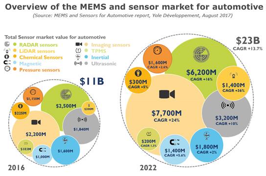

据麦姆斯咨询介绍,MEMS器件在汽车领域的表现一直很好。安全气囊和胎压监测是MEMS传感器在汽车领域的首批大规模应用,将MEMS传感器从乏力的高摩擦业务推向主流市场。但据IHS Markit称,汽车领域的MEMS传感器增长预计将低于其他传感器。2014~2024年期间,IHS Markit认为MEMS传感器的复合年增长率(CAGR)为3%,而排在MEMS传感器前面的下一个类别传感器(传统的负温度系数(NTC)热传感器)的复合年增长率预计为7%,其它一些传感器的复合年增长率更高,例如,雷达可达18%。

汽车MEMS和传感器市场总览
数据来源:《汽车MEMS和传感器市场及技术趋势-2017版》

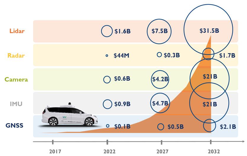

在传统汽车向自动驾驶发展的过程中,多种传感器正在爆发增长。在Level 2级自动驾驶,外部摄像头和雷达占主导地位,微测辐射热计作为可选传感器应用日益增长;在Level 3级自动驾驶,将需要车厢内部摄像头和激光雷达(LiDAR);在Level 4级和5级自动驾驶,在操作端将会看到惯性测量单元(IMU,即加速度计、陀螺仪和磁力计的组合),乘员娱乐系统会用到更多可能的传感器和执行器。
汽车市场会是MEMS传感器的下一座金矿?
自动驾驶汽车传感器市场预测
数据来源:《自动驾驶汽车传感器-2018版》
摄像头和雷达属于传统传感器,每辆车可以在不同方向上应用多颗。此外,在众多激光雷达竞争者中,大部分也都采用了传统技术。事实上,最知名的使用旋转镜反射激光束的方案,也是在宏观尺度上运行的。这些传感器会被MEMS技术替代吗?有可能,但IHS Markit的预测并不确定,认为只有部分激光雷达会采用MEMS方案。

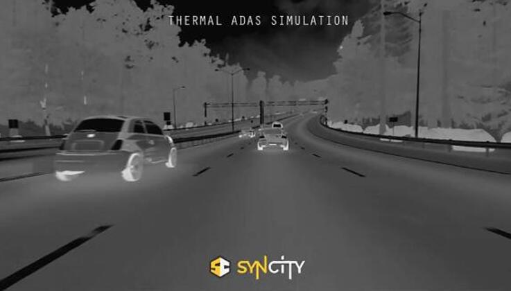

然后,是应用日益增长的微测辐射热计。那什么是微测辐射热计呢?这是一种电阻型热传感器,工作原理是吸收目标物体发出的红外辐射,在引起热敏材料发生温度变化时,热敏材料的电阻也将发生变化,在外加偏置的作用下产生相应的电学信号输出,然后还原成图像信息。
那么,这与汽车应用有什么关系?通过探测热成像,微测辐射热计可以用于汽车夜视,提高夜间或视线受阻时行车的安全性。但是,微测辐射热计相对成本较高,因此,仍然只是部分车型的选装功能。
