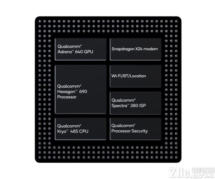

去年12月初,高通在夏威夷骁龙技术峰会上正式发布了旗下的全新一代旗舰级移动平台骁龙855。
按照高通的说法,骁龙855是基于7nm工艺打造的,是全球首款全面支持数千兆比特5G连接、业界领先的人工智能和沉浸式扩展现实(XR)的商用移动平台,将开启面向未来十年的移动终端新时代。

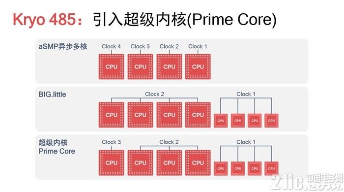

架构方面,高通确认骁龙855的CPU部分是基于Cortex-A76架构深度研发而来,官方命名为Kryo 485,提供一颗超级核心、三颗性能核心以及四颗效率核心的八核心设计,频率分别是2.84GHz、2.42GHz以及1.8GHz。
其中,超级内核是骁龙855上首次引入的设计,它的主频高于骁龙855 CPU中的其他内核。更高性能的CPU也更好地实现了最佳性能和能效之间的平衡,这颗核心给骁龙855设备带来的最直观好处就是应用打开速度明显高于其它7nm平台。
GPU方面,骁龙855整合了最新的Adreno 640,支持Vulkan 1.1 API、10bit HDR、4K HDR显示屏(支持外接)、H.265规范以及VP9解码等一系列技术。

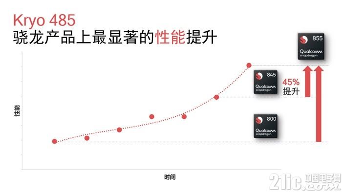

性能方面,相比骁龙845来说,骁龙855的CPU性能最高提升45%,GPU性能则最高提升20%。

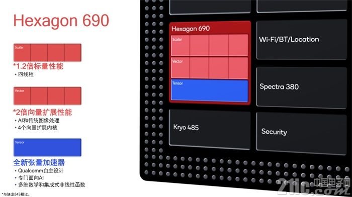

DSP方面,骁龙855这次升级到了Hexagon 690,包括四线程标量内核、四个向量扩展内核以及张量加速器等等。
其中,全新的Hexagon张量加速器是高通自主研发的,专门面向AI,旨在加速多维数学和集成式非线性函数。
其余骁龙855的相关规格我们此前就已经进行过相关解读,感兴趣的读者可以参考此前安兔兔发布的相关文章。

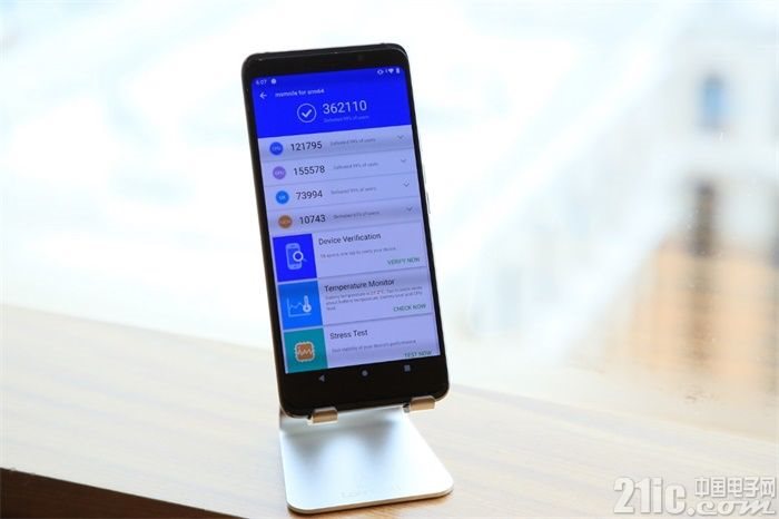

本次测试使用的是高通骁龙855移动平台的开发样机,详细的配置并没有公布,但从安兔兔后台显示的数据来看,其内置的是6GB内存和128GB机身存储空间,屏幕分辨率为2888×1440。

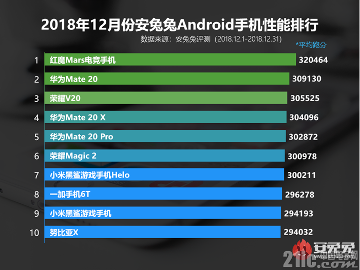

跑分方面,现场实测这台骁龙855开发样机在安兔兔v7版本下总成绩为362110,其中CPU成绩为121795、GPU成绩为155578、UX成绩为73994、MEM成绩则是10743。
36万的成绩是一个什么概念呢?从安兔兔目前Android手机性能排行榜来看,已经大幅超过麒麟980以及骁龙845相关设备,在Android领域内是最强的。
安兔兔分析后台样本后发现,骁龙855开发样机的成绩的甚至能够超过37万,目前安兔兔统计到的最高成绩为374666,其中CPU总分为127167、GPU总分为157333、UX总分为77212、内存总分为12954。

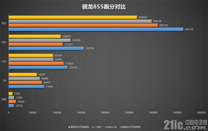

为了能够让大家更直观的了解到骁龙855的性能表现,安兔兔选取了一加6T(代表主流骁龙845手机)、华为Mate 20(代表麒麟980)以及去年同期骁龙845开发样机的成绩来进行对比。其中,一加6T和Mate 20的成绩均取自安兔兔性能排行榜2018年12月份的平均成绩,而骁龙845开发样机的成绩则是去年同期笔者实测而来的。
通过详细的性能对比我们可以看到,骁龙855在CPU、GPU以及UX方面相比骁龙845和麒麟980来说都有明显的优势,但在MEM(内存+存储)测试中落败于搭载麒麟980的Mate 20。
需要注意的是,内存和存储芯片的速度对MEM成绩影响比较大,这台骁龙855设备只是一台开发样机,存储芯片的规格并不一定是最强的,未来厂商采用更快的内存和存储芯片后,应该能够弥补这一差距。
总分方面,骁龙855相比麒麟980来说领先超过17%,相比主流的骁龙845手机来说提升超过22%,相比去年同期的骁龙845开发样机来说则提高超过36%。
CPU成绩方面,骁龙855相比麒麟980来说领先接近7%,相比主流的骁龙845手机来说提升超过31%,相比去年同期的骁龙845开发样机来说则提高超过32%。
GPU成绩方面,骁龙855相比麒麟980来说领先超过38%,相比主流的骁龙845手机来说提升超过21%,相比去年同期的骁龙845开发样机来说则提高超过44%。
说到这里,也就能够解释为何我们要加入早期骁龙845开发样机作为对比了。一般来说,高通都会不定期的更新旗下SoC的GPU驱动,带来更强性能。骁龙845在经历过数次驱动升级后,GPU得分从早期的不到11万分猛增至接近13万分,总分也从26万提升到了29万以上(GPU性能同样会影响部分UX成绩,但并不影响CPU和MEM性能)。
所以,本次实测的高通骁龙855开发样机成绩仅供参考,未来在各大厂商的产品中骁龙855应该能够更大程度的释放性能潜力,而高通应该也会不断的更新GPU驱动,优化性能。
