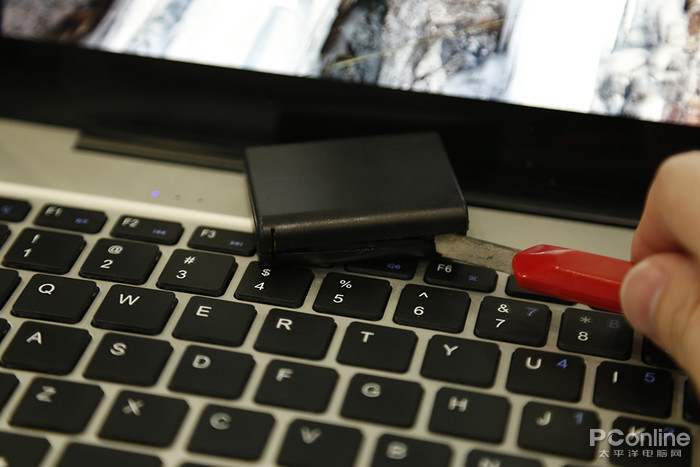

  一次性电源拆解
  我是一个求知欲很强的人,我就好奇这个一次性的移动电源内部到底是什么东西,于是我用我拆包裹的小刀胁迫这个小移动电源完成了拆解。
  这里面居然是,三节7号电池串联起来的。简直就是天才般的设定啊。三节电池串联就能达到4.5V,可以大幅度减少电路升压压力。电池加一个IC控制模块,就组成了这个一次性的移动电源。
  与南孚相比,从外观上来看感觉也差不了多少。一般一节7号干电池容量在300-500mAh左右(需要看输出电流,一般测定干电池容量是根据电池电压1.5V降至0.9V整个过程的电量输出),这么说来,标称1000mAh应该没什么问题。
  内部的电池因为都是英文标识,我尝试找寻一下国内售卖厂商。终于让我在大海茫茫中找到了这家厂商。嗯,0.5元一节,三节就是1.5元了,这成本还是蛮高的。加上运营、管理、生产费用成本差不多过5块了吧,还得包邮、仓储,老板卖出来简直是做慈善啊。

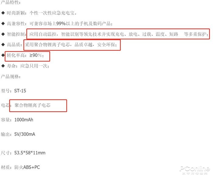

  产品虚假宣传
  在购买的产品也大肆宣传
  智能控制:应用自动温控,智能识别等领先技术并实现充电、放电、过载、温度、短路 等多重保护;
  高品质:采用聚合物锂离子电芯,品质卓越,安全环保;
  转化率高:≥90%
  首先宣传产品采用了聚合物锂离子电芯,欺负我看不懂3A标识和没玩过7号电池的玩具么?
  转化率90%目前基本上连锂电池都做不到,这项就更不用说了。
  还有智能控制,就一块简陋的升压模块连电压、电流都稳定不了还谈智能?
