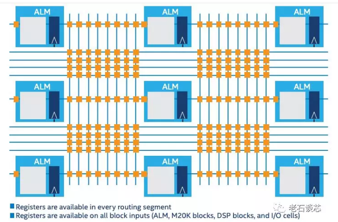

不过,业界和学术界也在不断研究如何突破FPGA的频率限制,例如,英特尔在新一代的高端FPGA产品Stratix10中采用了HyperFlex架构,如下图所示,在可编程逻辑单元之间引入了多个寄存器阵列,可以将FPGA的运行速度增加1.5~2倍。
image.png?imageView2/2/w/550
作者对FPGA进行简单的“超频”操作就可以极大提高FPGA的性能,代价仅仅是出现概率极小的精度损耗。

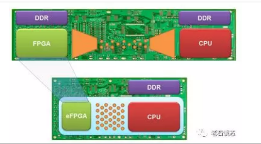

3. eFPGA能否为我的设计提供足够的带宽?
同样的,对于传统FPGA设计而言,系统性能很多时候直接受到FPGA芯片的I/O引脚数量的限制。特别是对于很多通信、网络、高性能运算的应用而言,需要FPGA芯片提供大量高性能SerDes收发器以及通用I/O引脚,以便于外部系统进行数据交换和传输,而这通常受到芯片封装技术的限制。
与此相比,eFPGA没有引脚数量限制,因为它本质上就是集成在ASIC里的IP核。因此与FPGA相比,eFPGA与ASIC或SoC的通信带宽可以提升10倍以上。事实上,这也是eFPGA产生和使用的主要推动因素之一。
eFPGA不需要芯片与芯片间的连接,而是直接通过芯片上不同IP的连接进行通信,极大提升了通信带宽,并减少了通信延时,见下图。

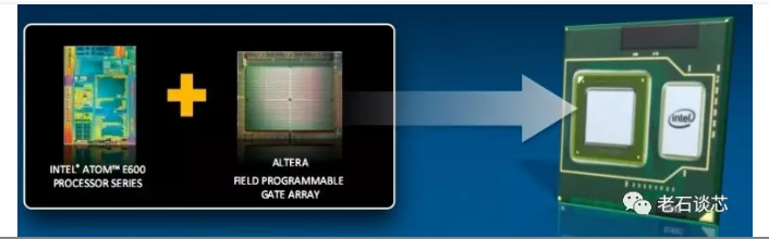

4. 使用eFPGA会导致芯片面积过大?
ASIC或SoC工程师在第一次看到FPGA时通常会被FPGA芯片的大小吓到,因为通常FPGA芯片实在是太大了。可以看下图,感受一下FPGA与英特尔Atom通用处理器芯片大小的对比。
通常来讲,FPGA的主要芯片面积一半是可编程逻辑单元,另一半则是可编程的I/O及相关电路。可编程I/O是FPGA安身立命的法宝之一,它使得FPGA可以与包括微处理器、ASIC、存储器、以及其他FPGA在内的几乎其他任何芯片或系统相互通信。这也是为什么可编程I/O部分的芯片面积为何如此之大的原因。
与FPGA相比,eFPGA不需要实现可编程的I/O部分,因为与eFPGA相互通信的ASIC IP在设计时就已固定。当去掉了可编程I/O部分之后,对于同等逻辑密度的FPGA而言,eFPGA的芯片面积会极大缩减。

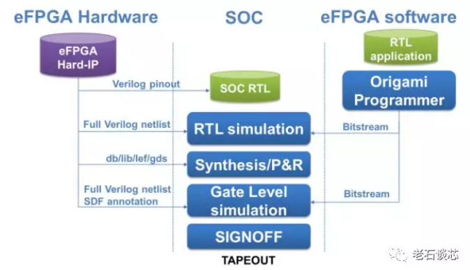

1. eFPGA的开发流程与传统ASIC或SoC的开发流程差别太大?
eFPGA的流程与传统FPGA、ASIC或SoC的开发流程并无二致,总结起来都是逻辑综合、布局布线、时序优化等。和FPGA相同,eFPGA开发完成后也会生成一个二进制配置文件(bitstream),用来对可编程逻辑进行配置。包含eFPGA的SoC开发流程如下图所示。
与其说与ASIC或SoC的开发流程不同,不如说是开发工具有很大差别,这样就引出了下一个问题。
